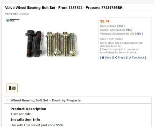

Kennt einer die Torxschlüsselweite der Schrauben vom radlagergehäuse ?
Niemand eine Idee?
E14
Radlager

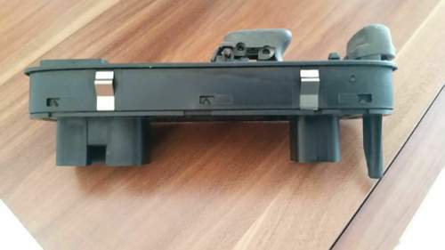

Einen sonnigen Freitag wünsche ich :D Frage: Ersetzten der Beleuchtung am Fensterheber Beifahrerseite die Schaltknöpfe abhebeln oder Ober- und Untergehäuse voneinander trennen?
Hat sich erledigt :)
Wie ist denn die Lösung? :)
..... Gehäuse trennen und die schalterwippen werden mit led illuminiert, die müssen gelötet werden....
Gruß der sachsenelch (hatte das einen Radio Mechaniker machen lassen, der Lötkolben und ich, das wird im Leben nix mehr, außer beim Blech aufzinnen vielleicht....)
Exakt so wie der sachsenelch es sagt.
Ich hatte mir eingebildet es wären die gleichen Barthelme wie bei den anderen Schaltern. Aber denkste. Also muss ich mir auch wen suchen der löten kann.
