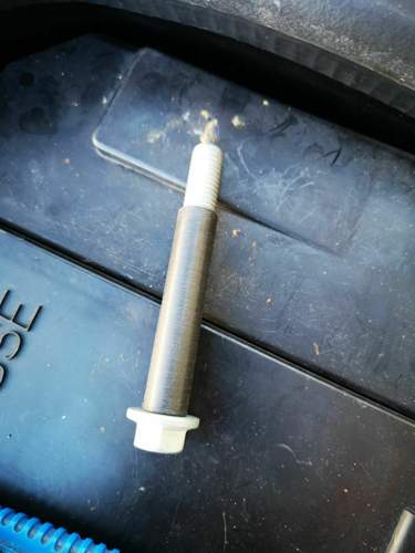

@lukasquindt schrieb am 19. Januar 2019 um 13:28:50 Uhr:
So wurde es im Video erklärt, ich vermute, dass bei starken Lastwechseln das Lager nicht direkt am Metall anliegt und spiel vorhanden ist
Alles klar.. Da hilft eine Delrin Buchse.. :)
Muss mich jedesmal wieder wundern, was Volvo da mit den Buchsen anstellt..
Buchse.. 12 oder 13mm Bohrung.. Welle, wo die drauf sitzt 10mm..
Spiel ohne Ende..
Vermutlich der Grund, warum beim einlegen des Rückwärtsgang es ab und an ein "Klack" zu vernehmen ist..
Werde das mal ausbuchsen und sehen was passiert..
Wie unterscheiden sich eigentlich die Kolben/blöcke vom 2.5 10V und 2.5 20V Sauger ?
Oberes Motorlager jetzt mit Buchse versehen..
Kein Spiel mehr.. Kein "Klack" mehr beim Rückwärtsgang einlegen.
Alles prima..

@Fonojet schrieb am 20. Januar 2019 um 17:36:44 Uhr:
Tipptopp
Wie ein anderer Forist auch gerade richtig erkannt hat, reicht es sicher auch, die Schraube da oben ordentlich anzuknallen,
aber, "Warum einfach, wenn es auch gleich richtig geht..?" :rolleyes:
