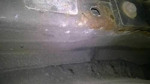

lag vorhin unter dem auto da er in Kurven gerne klopft - die Gumis vom MSD sind weich.
dabei fand ich auch folgendes - reicht hammerite oder ist das potentiell schlimmer? Meiner Meinung nach gammelt es doch von aussen, oder?
ist hinten an der Befestigung von der AHK
Rost
Moin, Farbe alleine nützt nix, vorher gründlich entrosten, am besten mit nem guten Rostumwandler, wie Deox Entroster Gel
Mfg
