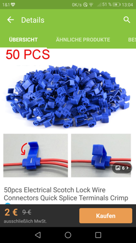

Kann mir bitte jemand sagen wie die Dinger auf deutsch heißen?
Abzweigverbinder, Stromdiebe so kenne ich die Teile.
So ist s
@Damnson schrieb am 6. Oktober 2018 um 12:45:53 Uhr:
Pfusch!
Jepp
Der häufigste Begriff dafür ist "Müll".
Die Dinger taugen echt garnichts und sind nichtmal als Notbehelf zu sehen.
