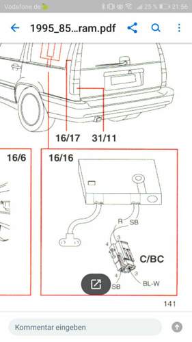

So, erstmal ein fettes Danke an alle die geholfen haben ! Das Thema Tempomat hat sich erledigt, da war nur unten am Gaspedal der Kleine arm ausgehangen. Im punkto Radio bin ich auch ein Stück weiter. Bei CD ist der Klang super ! Zwar nur wenn ich stehe denn wenn ich über eine Unebenheit fahre geht das Lied kurz aus aberdanach direkt wieder an, so als ob die CD nicht mehr gelesen werden kann. Das ist schonmal Baustelle Nr.1 aber die vorherige Baustelle kann nach wie vor eingegrenzt werden. Das Problem liegt denke ich in Richtung Antennenverstärker. Da er nur sporadisch auftritt bzw. unterschiedlich stark wird er der Grund allen Übels sein. Oder die antenne. Jetzt ist die Frage, wo ist der Antennenverstärker ?
Baustelle Nr.3 mit dem ständigen drehzahlhalten hab ich auch Neuigkeiten. Als er wieder so verrücktspielte und immer 2100 u/min hielt bin ich hingegangen und hab den Schlauch der vom LLS zum Lufikasten geht zugequetscht. Und siehe da, die Drehzahl fällt. Es müsste also der LLS sein hätte ich jetzt gesagt. Was meint ihr ?
Da sitzt er hinter der verkleidung :)
Jetzt kommt die ultimative Frage. Ist die Heckscheibe Hinten links beheizbar oder sind die drähte auf dem Glas für die Antenne ?
@Bosch-Servicler schrieb am 2. Oktober 2018 um 15:27:15 Uhr:
Ich meine, dass ist die Antenne.. Nur eine Seite beheizbar würde auch jeder Logik wiedersprechen..:rolleyes:

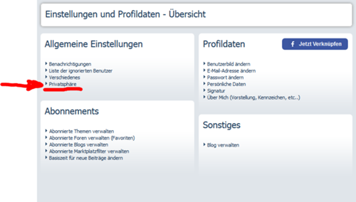

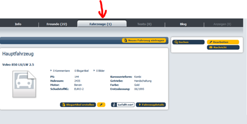

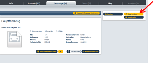

Zitat eigen2: "Und füll doch mal dein Fahrzeugprofil aus"
Au ja ... ich wieder gefordert .. :D!
Das ist die Antenne. Manche haben zusätzlich noch eine kleine "Schleife" für den Glasbruchsensor der Alarmanlage. Ist aber nur bei Autos mit serienmäßiger Guard2 verbaut.

Ich guck mal ob ich den Antennenverstärker auftreiben kann.
Und an alle anderen auch ein dickes danke bisher
Antennenverstärker hab ich da
@eigen2 schrieb am 3. Oktober 2018 um 12:42:15 Uhr:
