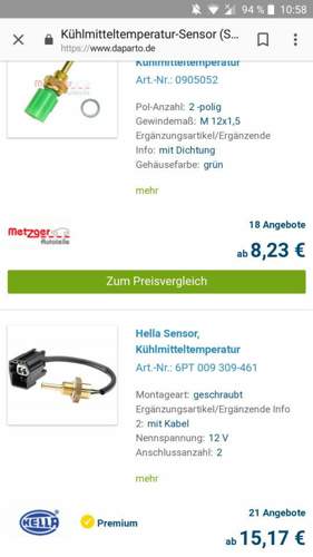

Hi, kurze Frage:
seit gestern leuchtet die Kühlwasserstandsanzeige in meinem Volvo dauerhaft. Hab natürlich sofort den Wasserstand kontrolliert, da ist alles in Ordnung. Bei warmem Motor knapp bei max, bei kaltem Motor genau zwischen min und max. Auch die Temperaturanzeige zeigt normale Temperaturen an, egal, wie lange ich fahre. Ich würde jetzt mal auf den Sensor tippen, oder gibt es da sonst noch irgendwas, was kaputt sein könnte.
Gruß, Dennis
Sensor, hat ein Kumpel von mir auch
Danke für die schnelle Antwort! Die zwei Teile auf dem Bild sind die Sensoren für den Stand des Wassers oder für die Temperatur? Oder ist das beides in einem?
Gruß, Dennis

Es gibt 3 Versionen der Sensoren im Behälter:
-93 3547447
94 - 99 http://www.skandix.de/.../
99 - http://www.skandix.de/.../
Alles klar, vielen Dank Euch beiden.
Gruß, Dennis
