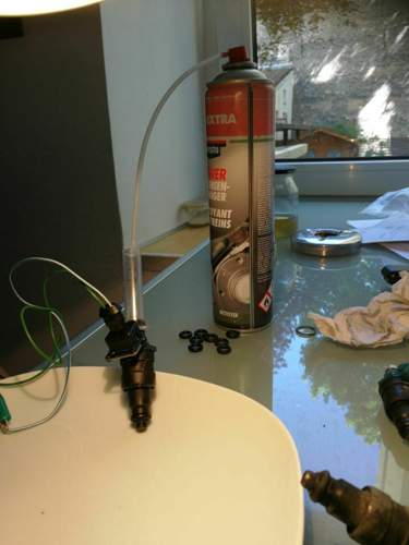

Kann man die beiden Leisten wo die Einspritzventile drinnen sind, eigentlich mit Auspufflack lackieren oder sollte man das lieber lassen? Meine schauen echt graaauenhaft aus...bzw. die Leiste kann man ja abnehmen, und man die Spritleitung (Kreis) ja einfach abschraubt oder? Im Zuge dessen würde ich auch gerne meine Einspritzventile per Ultraschallbad reinigen. Wieviele Minuten sollten die pro Ventil gebadet werden? Danke schonmal für die kurze(n) Antworten auf meine kurze(n) Fragen :)
Meine Ventile sind 4 Minuten geschwommen. Am besten taktest du die noch z. B. Mit einem 9v Block kurz an zum durchspülen. Siehe Foto.
Die Leiste kannst du drehen und komplett abziehen. Da musst du nichts abschrauben. Nur die beiden Schrauben an der Ansaugbrücke.
Von oben kannste die Leiste ruhig lackieren. Ich persönlich bevorzuge aber eher das aufpolieren bzw. Reinigen.
Den Sitz der Düsen auf der Unterseite würde ich aber nicht lackieren.
Angeblich soll Ultimate 100 das auch können
am 28. Mai 2018 um 10:21
Danke für die Info, alles klar soweit. Lackieren würde ich eh nur die Oberseite und dann ab in das Backrohr damit, die Unterseite mit den Löchern für die Ventile bleiben unlackiert.
Das einzige was ich nicht genau verstanden habe, ist das mit dem Tackten. Wie macht man das, was braucht man dafür und ist es schlimm wenn man es nicht macht?
