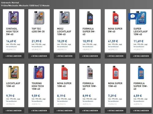

Kann ich dieses Motoröl für meinen 2.3 T5 V70 Mj. 97 verwenden bzw. ich glaube 6 Liter brauche ich oder?
Würde ich nicht nehmen. Ein 10w40 bzw. Maximal ein 5w40 würde ich benutzen. Ein 5w30 wird wegen abgaswerte von modernen Autos benutzt, hat aber in unseren alten kein Vorteil.
am 13. April 2018 um 9:04
Ah ok danke, 5w30 nur weil vom Vorbesitzer immer verwendet.
Dieses hier ok?
@Damnson Ich benutze immer das TITAN Supersyn SAE 5W-40. Preis - Leistung ist okay.
Solange es A3/B4 erfüllt kannst du es bedenkenlos einfüllen. Ich fahre momentan Mannol 0W40 und hatte vorher mit 10W40 (Castrol Magnatec oder Shell HL7) immer Ölverbraucht so in der Richtung 0,5l auf 2000km. Mit Mannol hab ich die Rumänien Tour im März (gut beladen) 3800km mit ca 200ml Öl verbrauch absolviert. Laufleistung des Motors 404.000km erste Schaftdichtungen :D

Das graue liqui moly würde ich nicht nehmen. Das erfüllt keine Freigabe, da es mit MOS2 versetzt ist. (ein feststoff, welcher in alten Flugzeugen gut war aber wenig mit unseren Autos zu tun hat. Soll beim reißenden Ölfilm für weitere Schmierung sorgen)
Dann lieber das gelbe. Ist auch billiger.
am 13. April 2018 um 12:42
Thx :)
Der Ölwegweiser schlägt diese hier vor. Ich habe jetzt mal das Formula Super 5W40 gekauft.
