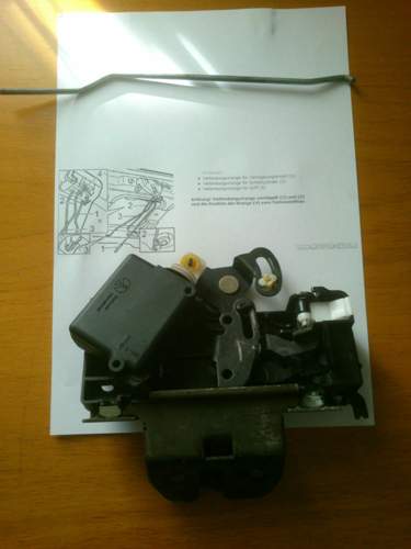

Richtig, genauso wie das Verschließen mit dem Portierschlüssel - der funktioniert beim Kombi nur nicht beim Handschuhfach!
da habe ich noch nicht nachgeschaut, dann könnte ich ja gleich die neuen Heckklappendämpfer einbauen, dachte es ginge mit nem anderen einfachen Trick... aber einfach kann ja jeder...
Das liegt mit ziemlicher Sicherheit am Stellmotor im Schloss selbst. Irgendwann schafft der es nicht mehr in eine bestimmte Position zu fahren bzw. eine bestimmte Position zu verlassen. Hatte damals den Motor zerlegt und versucht irgendwas zu retten, durch reinigen und neu schmieren.
Alles erfolglos, ging zwei drei mal, dann wieder das gleiche. Entweder mit zv zu und nicht mehr auf, oder andersrum.
Denke da hilft nur der Einbau eines neuen Schlosses. Ob gut gebraucht oder neu musst du selbst für dich entscheiden.
Gruß der sachsenelch
Bei mir hakte das Schloss auch öfters. Mal gings, mal nicht. Hatte dann eh die Verkleidung weg wegen Heckwischer und hab die ganze Mechanik mal gereinigt und gefettet. Seit dem funktioniert das Schloss wieder einwandfrei. Da war auch irgendein Hebel leicht verkeilt. Der dürfte das Ganze blockiert haben.
Aber wie der Sachsenelch schon sagte, der Stellmotor geht schon öfters mal einfach kaputt...
Da hilft wohl nur Verkleidung abnehmen. Oder zukünftig immer mit Schlüssel am Kofferraum abschließen.
ich werde morgen Vormittag nach dem Autowaschen mal ran da... Werde dann berichten, aber der Stellmotor ist so leise geworden daher habe ich es überhaupt erst gemerkt...

so nach erfolgreichem Schlosswechsel funktioniert die Zentralverriegellung tadellos:D, allerdings habe ich noch probleme:mad:, die im Bild abgebildete Stange zuzuordnen wo wird die eingehakt? kam immer bei der Schlossentnahme entgegen und vorher hat man nicht sehen können wo sie endet...:confused:
Dsc-0252
@svaen2014: ist das nicht die Nr.2 (hervorgehobenes Detail) mit dem Nr.1-Teil in der rechten-unteren Skizze ? Der länge nach zu urteilen könnte es irgendwie zum Schliesszyl./Schloss reichen ?
Die 3 Stangen sind für 3 Funktionen:
- Schließzylinder
- Aussengriff
- Innengriff.
Musst halt schauen welche der 3 nicht funktioniert dann hast du deine Antwort. Die V70 wurden standardmäßig ohne Innengriff ausgeliefert es sei den man hat die 3. Sitzbank mitbestellt, beim 8er war sie standard.
@scutyde schrieb am 10. Januar 2016 um 17:31:27 Uhr:
Ich hab den inneren Griff, aber keine 3. Sitzbank. Vielleicht auch länderabhängig?

Der innengriff an der Heckklappe wurde bei den V 70 erst ab Mj 99 nur noch bei der 3. Sitzbank eingebaut.
Bis Mj 98 war der auch beim V 70 Serie.....
