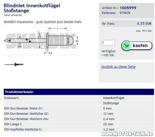

Nabend, welche nietengröße haben die Poppnieten vom InnenKotflügel Vorderachse Volvo 850 Bj 96 ?
der Freundliche möchte n Euro pro stück, ebay 5,00 zzgl. Versand. für 100 schwarze Nieten....

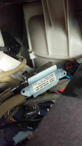

Hey ich hab wieder Fragen wo ich nur kurze Antworten brauche.
Warum hab ich Mitsubishi Teile im Volvo ? (Bild 1)
Und wofür ist das Bauteil gut ?

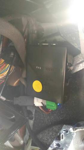

Ist das Teil mit dem gelben Punkt meine Alarmanlage? (Bild 2)

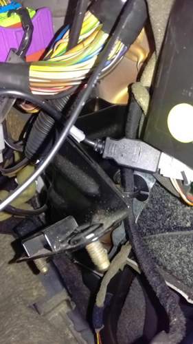

Und wie bekomme ich den Träger ab am einfachsten wo die beiden Gewinde sind ? (Bild 3)
Ich glaube da war mein Laufwerk fürs Navi dran.
Den er stört den Einbau der Abdeckung wo noch eine Ablage integriert ist .

Bild eins sieht nach Antennenverstärker aus. Mitsubishi ist ein Mischkonzern, die bauen praktisch von der Mikrowelle über Autos und Flugzeuge bis hin zum Atomkraftwerk fast alles.
Bild zwei sollte tatsächlich das Steuergerät der Alarmanlage oder der ZV sein.
Bild drei - Armaturenbrett ausbauen... 😁
Bild 2 ist das Steuergerät vom Glasbruchsensor. Der Sensor hängt beim linken Armaturenbrettlautsprecher.
Das Alarm-Steuergerät ist links beim Lenkrad.
