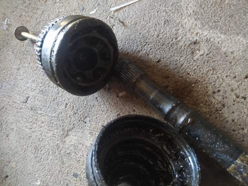

Entschuldigt bitte, dass ich hier eine Frage gestellt und mich dann selbst nicht mehr gemeldet habe. Bei uns war mal wieder Land unter am We.
Hab's aber gestern geschafft das Gelenk von der Welle zu ziehen. Leider hatte mein Kumpel ohne mein Beisein den Sicherungsring mittels Zerstörung entfernt. Ich denke einfaches austreiben hätte auch funktioniert, da der Ring ja schon hinter der Nut war...
Nun sind in den gelieferten Löbro Kartons (für inneres und äußeres Gelenk), von denen nur die innere Manschette passt, nur ,,normale" Sicherungsringe (also ohne die ,,Nasen" zum Greifen).
Außendurchmesser Sicherungsring 26mm
Wellendurchmesser an der Nut. 28mm
Er ist meiner Meinung nach viel zu klein um ihn verformungsfrei auf die Welle zu bekommen. Kennt das jemand?

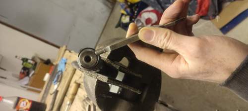

Zum Lösen verwende ich statt der Semsschraube, die deiner ja auch schon hat (Mj99/00) eine passende längere Schraube, die ich durchschraube, so hat man einen Abzieher und kann das Ganze gefühlvoll unter Vorspannung setzen. Hat bisher mehrfach super funktioniert. (Siehe Foto)

Das ist der Ring ab 1999, glaube ich (Variante mit Achsschraube). Der wird in die Nut der Welle gegeben, wenn ich mich richtig erinnere.
Folgenden Spidan/Löbro/GKN Faltenbalgsatz habe ich damals bestellt (für Variante Achsmutter, bis 1998), da war der richtige Ring mit dabei: (also der Vierkantring, der in das Gelenk eingesetzt wird, mit den abstehenden Enden zum Spreizen)

Ok. Dann ist das wohl des Rätsels Lösung. Es wundert mich nur, dass die Achsmuttern mit im Karton waren, die würden ja ab '99 entfallen. Dann schick ich alles wieder zurück und bestell nochmal neu.

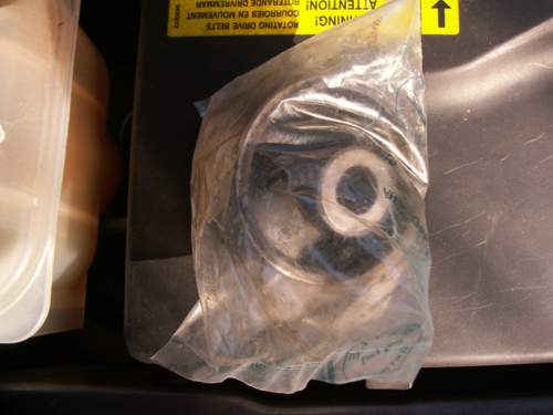

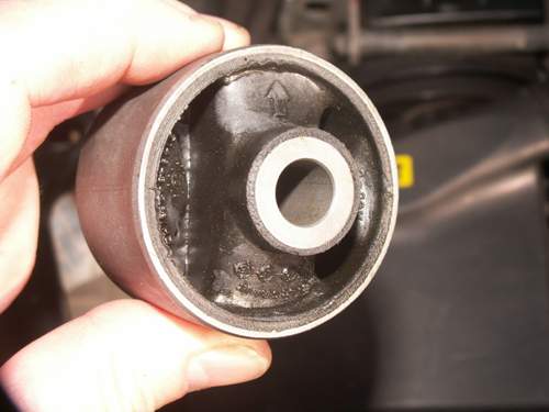

Nur um die Verwirrung zu beseitigen, in den Blechhalter kommt das 60mm Lager, richtig? :)
Nein, in den Blechhalter kommt das 58,3mm-Lager, in den Aluhalter das 60 (61) mm.

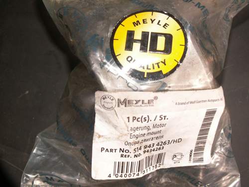

Das Meyle-Lager kam eben an, also mal flugs raus an den ausgebauten Halter. Was soll ich sagen, das Ding kam in ner Tüte "vorgefettet", und liess sich mit der Presse 1a ratzfatz reindrücken. Und ja, ich hab auf den Pfeil/Punkt geachtet :D
Also: Meyle-Lager passt für Metallhalter, die von Polarparts/Skandix passen in den Aluhalter.
Es gibt wohl angeblich neuere Metallhalter, die dann auch nen größeren Durchmesser haben, damit der Aftermarket nur ein Lager produzieren muss, aber wie man die dann noch auseinanderhält - keine Ahnung.
96er 2.0 10V 850 mit Metallhalter = 58,3mm Meyle, und alles ist gut.
@Fonojet hat schon recht: 60 passt auch, wo das Meyle-Teil mit 58,3 passt. Das ist dasselbe Teil. Auf die Volvo-Teilenummer kommt es letzlich an (-> das ist generell auch der Sinn von Teilenummern).

*seufz* ich hab bei 2 Händlern Lager nach der passenden Volvo-Teilenummer bestellt, und welche bekommen die zu groß sind. Auf Nachfrage beide Male dasselbe: Andere sind nicht mehr lieferbar (das von Meyle hatten die nicht im Programm).
Also nein, es kann sehr gut sein, dass man selbst bei einer Bestellung nach Fahrgestellnummer oder Teilenummer das FALSCHE Lager für den Metallhalter bekommt.
Z.B. bei Polarparts. Aber auch bei anderen. Skandix sagt, es gäbe kein kleines mehr, bitte kauf den Halter mit voreingepresstem Lager für 95€.
Sorry, aber aus eigener frischer Erfahrung muss ich Dir sagen: Du hast mit Deiner Aussage nicht Recht. Wäre schön wenn es anders wäre, isses aber nicht.
Faustregel aber: Wenn das Lager, was bei euch ankommt, nen Metall-Außenring hat wie das von Meyle, dann wirds in die Metallhalterung passen.
Wenn es einen schwarzen Kunststoff-Außenring hat, dann ist es mit an Sicherheit grenzender Wahrscheinlichkeit für die Aluhalterung gedacht.
