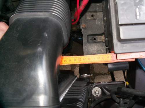

Welche Maße muss die Batterie für einen MJ 1999 LPT haben ?
Ist das : 278 x 175 x 190 mm ?
Bis 74Ah bekommst du problemlos verbaut. Gibt auch welche, die haben 77Ah.

Das ist korrekt, Bodenleiste B13.
Ich gehe davon aus, dass da alle P80 gleich sind.
Ist übrigens die maximale Länge, wenn man den originalen Klemmfixierer benutzen will und die beiden roten Kabel an Ort und Stelle lassen will. Ansonsten könnte man noch ne längere Batterie reinzimmern…

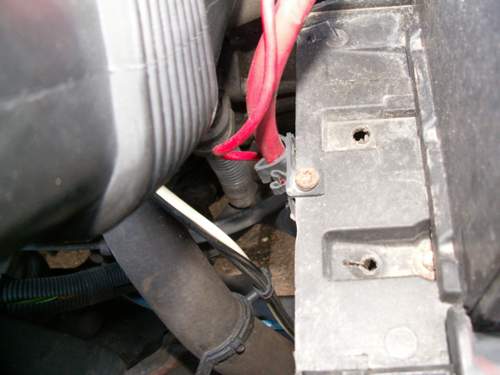

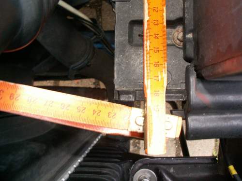

... noch zu Batterie-Abmesungen:
jo, 77Ah geht auch noch; man muss nur die beiden Klemmen etwas nach oben ziehen - passen dann wieder auf die Pole ;-)
(abgebildet ist eine 60Ah-Bat.)
