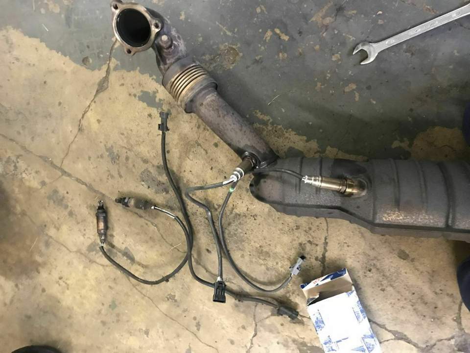

Morgen gehts weiter, die hintere Lambdasonde bekam ich bisher nicht ausgebaut. Möglicherweise ist der Fehler aber auch bereits weg, nachdem ich das Massekabel neu gemacht habe, die Sicherung getauscht habe und die Steckverbinder ordentlich gemacht habe. Ich werd berichten.

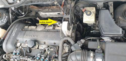

Was für ein Käse, jetzt hab' ich zumindest einen Nebenluftfehler gefunden: Die EInscheissmutter der vorderen Lambdasonde ist abgerissen, entweder beim Lösen von mir oder zuvor schon, egal.
Muss zum wieder Einschweissen des gewindes der ganze Katalysator und Auspuff raus?

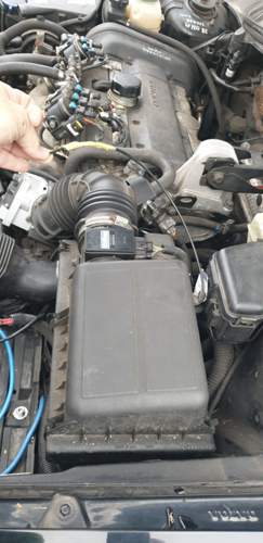

Nachtrag: ich hatte doch zwei Bilder vorbereitet...
Luftfilterschlauch
Krümmer Schlauch
Hmmm..
Ich kann nicht schweißen, aber wenn ich mir die Platzverhältnisse da vorne vor Augen führe ist es mMn eine Herausforderung das im eingebauten Zustand zu machen

Skandix hat n Reparatur Hülse meine ich für Lambdasonde.

@Bender842 Wohin deutet der gelbe - "damit" - Pfeil; sind das 2 getrennte Fragen/Bilder, oder geht es nur um Bild1, wohin der LuFi-Warmluftklappe(?) UDruck-Schlauch angestöpselt werden soll ?
@Zug_Spitzer schrieb am 14. Oktober 2023 um 17:07:06 Uhr:
Es sind zwei getrennte Fragen. Der Pfeil deutet auf den im Biuld demontierten Schlauch, der direkt die Wärme vom Krümmer abnimmt.
Die zweite Frage betrifft den kleinen ca. 3mm-Schlauch, der da am Luftfilterkasten hängt und bei mir ein gelbes Isoband am Ende hat.
Der dünne Schlauch scheint der für die Warmluftklappe zu sein, nimm mal den Luftführungskanal ab, dann siehst du sie im Luftfilter Gehäuse. Der silberne Schlauch kommt ja vom Hitzeschutzblech am Krümmer und geht hinten in den Luftfilterkasten
