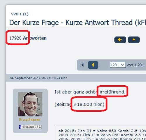

Schleifkontakte im Info-Drehschalter reinigen! :/
Der Bordcomputer meldet "dISC" ("disconnected"😉 weil der Info-Schalter Kontaktprobleme hat, und er das zeitweise als abgesteckten Info-Schalter interpretiert.
Ist aber ganz schön irreführend.
(Beitrag #18.000 hier.)
Ha! "Fake news"... 😰 😁 😛
#1
#2
Antworten… -aber nicht Beiträge - die sind mehr…
Ja, verblüffend, ne. Keine Ahnung, woher die Diskrepanz kommt.
Nun, wenn du ein Thema startest, ist es ein Beitrag - aber keine Antwort - würde ich behaupten.
Deshalb wird es immer mehr Beiträge als Antworten geben - oder nicht?
Korrigiert mich gern, wenn ich falsch liege…

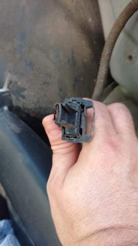

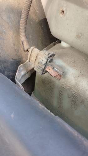

Ha heute den Kotflügel rechts getauscht und mir fiel ein freihängender, wohl abgerosteter "Sensor" entgegen. Hier weiß bestimmt jemand den Sinn des Teils
Das ist nur ein Blindstopfen für den (nicht benötigten) Stecker.
Der abgerostete Blechstreifen war einmal die Halterung dafür
Müsste für die optionale Alarmsirene sein der Guard Anlage. Die befindet sich beifahrerseitig hinter dem Kotflügel.
