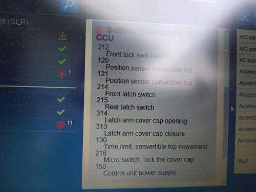

Moin,
vielleicht eine dumme Frage, aber wenn ich mein C70 Cabrio mit dem Autocom auslese gibt es in der Verdeckmechanik immer 10 Fehlercodes, der einzelnen Schalter etc. Auch nach löschen erscheinen die ziemlich unmittelbar erneut.
Aber...
Alles funktioniert reibungslos, inklusive Bing des Relais und Heckscheibenheizung. Öffnen/Schließt zügig und auch ohne Probleme. Sollte das kalibriert (habe das passende Autocom) werden oder nach dem Motto "never change a running system" vorgehen.?
Ich würde ja meinen never change a running Verdeck.
….ich würde auch die Finger erstmal still halten….
Gruß der sachsenelch
Ich würde mich nur mit VIDA und DiCE daran trauen. Für eine Kalibrierung wirst du aber bestimmt Zusatzsoftware von VOLVO herunterladen müssen was das Ganze zusätzlich verkomliziert und somit wäre die beste Option die von Herr_Nielsson
Ok, alles klar, Danke für die Meinungen. Dann beobachte ich erstmal und hoffe, dass weiterhin alles funktioniert.
