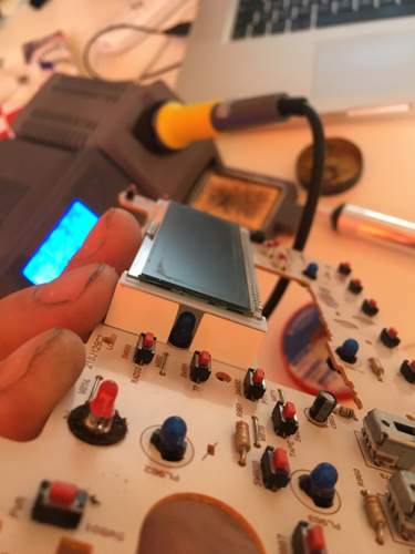

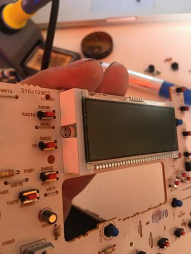

Hi, Thema Radiobeleuchtung Sc802, ich weiß die Barthelme gibt es bei Conrad ABER was ist mit der Displaybeleuchtung? Kann man die reparieren?
Und gibt es die Barthelme für die Tasten auch mit Fassung?
LG
Ja, das Display hat dieselben Mini-Birnchen (je links und rechts eines), nur ohne dem blauen Farbfilter-Käppchen und ohne Bajonettsockel, sondern direkt mit der Platine verlötet.
(Sieht man aber eh gleich, wenn man das Display abnimmt)

Hey danke für die schnelle Antwort!

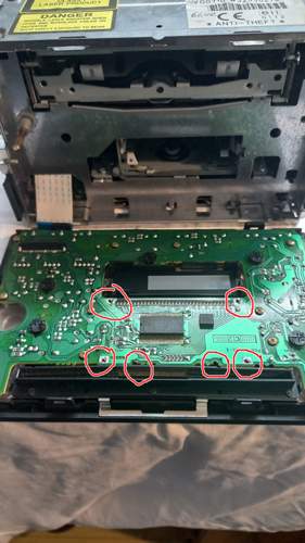

Wie nimmt man denn das Display ab? Das scheint verlötet zu sein ?
Das ist korrekt du musst ein bisschen Löten um den abzukriegen.
1
2
3
Ja stimmt, das hatte ich vergessen - ist bei mir immerhin schon um die 7 Jahre her.
Der Rahmen ist ebenfalls mit ein paar Zäpfchen an der Platine angelötet

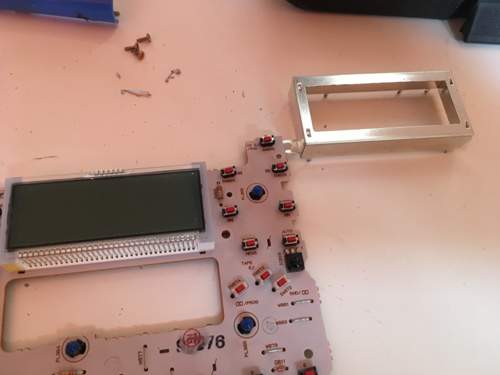

Hallo
Der Metallrahmen vom Display ist mit Drehnasen verlötet. Die musst du alle sauber entlöten (am besten mit einer sogn. Fluppe) und dann gerade biegen. Der Rahmen muss ganz leicht raus gehen. KEINE GEWALT anwenden, sonst hast du ratz fatz das Display zerstört. Wenn der Rahmen ab ist, ist alles andere selbsterklärend. Auslöten, neue Lampe einlöten und blauen Überzug nicht vergessen.
Thomas

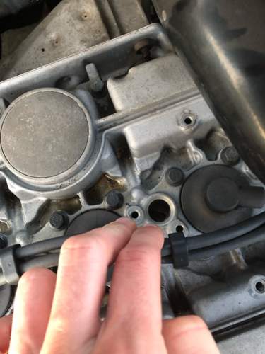

Wichtige Frage ! Was passt dort rein ?
Habe dort eine Undichtigkeit die ich verschließen will
