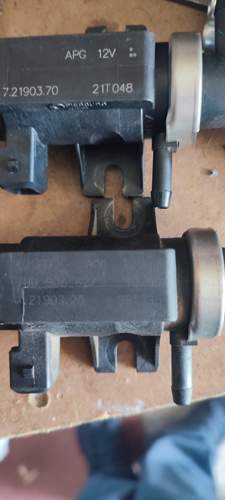

Gleich die nächste Frage:
Gibt es Unterschiede beim Abgasdruckwandler zw. den Modelljahren, der das AGR ansteuert? Hintergrund ist, dass im Fehlerspeicher ,,AGRventil Signal fehlerhaft"(genauen Wortlaut hab ich nicht) hinterlegt ist. Werkstatt hatte ein neues eingebaut. Mit diesem ist das Auto nur bis 140Km/h gekommen(MKL an). Nachdem ich das alte wieder eingebaut hatte war alles normal, bis auf die MKL die dauerhaft an ist.
Kennzeichnung auf den Wandlern sind unterschiedlich(siehe Bild, letzte Nr unten rechts).
Kann das Steuergerät den Druckwandler überhaupt auswerten oder ist die Ursache vllt wo anders zu suchen?
Edit:
Motor ist jetzt im Notlauf. Klemme ich die Batterien ab, ist die MKL an aber der Motor läuft normal, bis zu einer bestimmten Drehzahl/Ladedruck. Dann geht's wieder in den Notlauf( kein Ladedruck).
PS: Delphi ist bestellt, damit ich künftig präzise Fehlermeldung nennen kann.
Vielen Dank @stknoeppi @Fonojet @rolandkiefer !!
