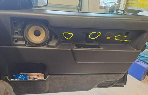

Hallo Elchfetischisten!
Ich habe die Türfangbänder getauscht und dazu die Türverkleidung abgebaut.
Dabei sind wie zu erwarten die Clipse für diese inneren Zierteile gebrochen.
Weiß jemand die Bestellnummer dieser Clipse?
Finde bei Skandix nichts - gibt's ne Alternative?
Grüße aus Berlin!
Der minderbegabte Schrauber :D
Clipse für Türverkleidung

@sfw750 schrieb am 26. April 2023 um 13:08:59 Uhr:
Grüße aus Berlin!
https://www.skandix.de/.../
Lieben Gruss Roland
