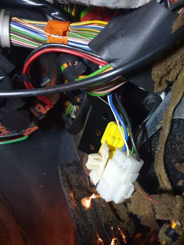

Hallo! Auf der Suche nach dem Megastecker Beifahrerseite (Anschluss Powersitz) bin ich an diese nicht benützte Steckverbindung geraten, weiß jemand wofür die ist? Befindet sich rechts hinter dem Handschuhfach, der weiße Stecker mit den 4 Kabeln (ich hoffe ja insgeheim, dass das für den Powersitz bei den 96ern so bereitgelegt wurde, denn ich weiß beim besten Willen nicht wie ich an den Megastecker da hinten rankommen soll ohne das halbe Armaturenbrett zu zerlegen..) merci!
20230303-154717
@deuro ich bin nicht ganz sicher, aber ich meine der Stecker gehört zum Alarmsystem. Da kann ein Sensor ( Bewegung? / Geräusch?) angeschlossen werden. Sowas habe ich an der Stelle zumindest Mal in einem V70 gesehen
Edith: mit samt einer elektronischen Box. Siehe Bild
Danke @Herr_Nielsson , habe ich noch nie gesehen das Teil. Alles was Alarm betrifft ist bei mir schon angeschlossen, aber vielleicht ist das für irgendein Zubehör..
Das ist das Steuergerät für den Alarmsensor (Glasbruch)
Den gelben hatte ich auf der Beifahrerseite auch. Wenn ich mich recht erinnere habe ich darüber auch den nachträglich eingebauten Powersitz verkabelt.
@Deuro was mir noch einfällt an der Position: hat dein Auto Schiebedach? Ich vermute Mal nein. Denn das kann auch die Vorverkabelung für das E-Schiebedach sein.
Achja, stimmt danke! Das wäre eine Möglichkeit, habe leider kein Schiebedach. Ich schau mir den Stecker mal genauer an, vielleicht kann ich von dort Dauerplus für den Beifahrersitz klauen.
