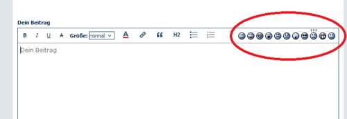

Wieso wird aus einem Smiley ein Fragezeichen?
@EZ206 Doppelpunkt oder Strichpunkt, gefolgt von "runder Klammer zu"
Code:
wird zu: :)
Code:
wird zu: ;)
Im erweiterten Beitragseditor kannst du rechts oben unter diesen 11 Emoticons auswählen, s. Bildanhang:
(Bei Mouse-over wird jeweils angezeigt, mit welchem Code man das Emoji direkt mit der Tastatur erzeugen kann)
Emojis
