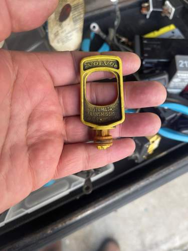

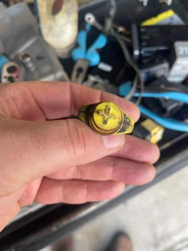

Das Biest saß sehr fest, im Röhrchen habe ich nichts gesehen und die Bruchstelle sieht nicht frisch aus. Weiterfahren? :p
…..Kulanzantrag stellen bei Volvo!!
Gruß der sachsenelch
Hm. Habe kürzlich in so einem "Customer states"-Video einen Fall gesehen, wo ein reingerutschter Ölmessstab einen kapitalen Motorschaden verursachte. OK, war immerhin kein Getriebe. Aber vielleicht weiß jemand von den Foristen, wie die "Messstelle" im Getriebe aussieht und ob ein Messstab Probleme machen kann.
Das Rohr lässt sich abnehmen. Ersatz gibts bei Skandix, soweit ich weiß. Denk dran auch eine neue Dichtung zu holen. ;)
Fahren würde ich so wahrscheinlich ungern.
@Elchpfleger wenn du nur den Stab brauchst schick mir gerne eine PN. Den hätte ich noch über

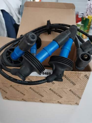

Hallo, weiß einer ausm Kopf die Zündkabellänge vom 10V 144 PS, MJ 96? Bin gerade dabei mir einen Satz online zu ordern aber es gibt da verschiedene und komme grad nicht an mein Auto um selbst zu messen
Bougicord Nummer 6468 oder 6469 ;)
Meldet sich bestimmt noch einer mit der richtigen Nummer.
Ist ein bekanntes Problem, dass bei der Marke die 10/20V Motoren vertauscht sind, wenn also die Fahrzeugsuche den 2,5 170PS ausspuckt liegst du voraussichtlich richtig. In jedem Fall hat der Kabelsatz für deinen 10V blaue Stecker.
Ah ok, weil ich beim auseinanderbauen 3 blaue und 2 graue hatte/habe.
Blau sind tatsächlich nur die Kerzenstecker bei den Bougicord 6469, passend für den 10V.
@Vogtlandvolvo schrieb am 18. Januar 2023 um 13:30:45 Uhr:
Jo, da wird mal eben schnell 'gemixt' - es fährt sich ja auch gleich weiter damit.
Es gab auch schonmal einen kommerziellen Anbieter, der sagte - es sei egal - alle seine Bekannten würden auch die grauen Bougicord auf 10V fahren (hatte ihn darauf aufmerksam gemacht, dass er die 20V-Kabel als 10V-ler anbot ;-) ).
@simmal_B5204 - aerocelll bestätigte gerade (wollte selbst nochmal nachforschen) meine Vermutung von vorhin, dass die Eselsbrücke bzgl. der Bougicord-Nummern war --->
" Je höher die Nummer - desto "für weniger Ventile" " :D
Gute Eselsbrücke :D
Unterschied merkt man keinen, ich hatte auch schon die falschen drin. Hat wohl was mit der Entstörung und dem Radioempfang zu tun, ich höre aber quasi kein Radio also kann ich da nichts berichten.
@Aerocelll schrieb am 18. Januar 2023 um 13:47:56 Uhr:
Genau so.
Händler listen das Produkt manchmal falsch, entscheidend ist die Steckerfarbe. Und natürlich ob auf dem Karton 6469 steht.
