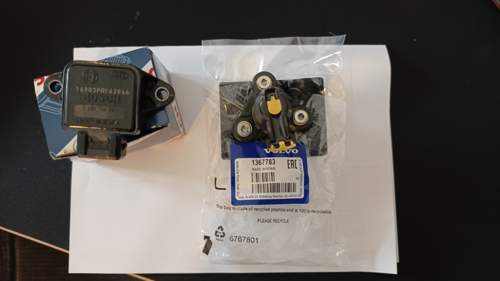

Update hierzu:
Ich habe frei und mach mich mal ran :D
Läufer und Poti sind da.

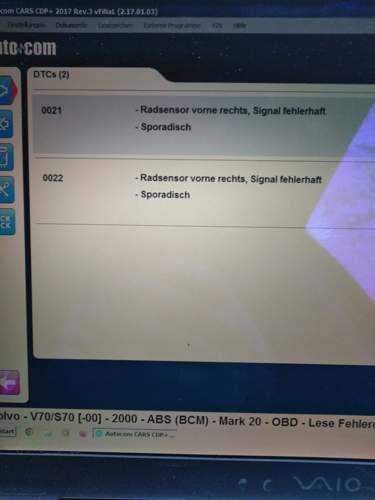

Hat jemand die Möglichkeit, kurz nachzusehen, was der Unterschied zw. Fehlercode 0021 und 0022 ist, Sensor vorne rechts? (V70 Mj2000 ABS)
Danke :)
