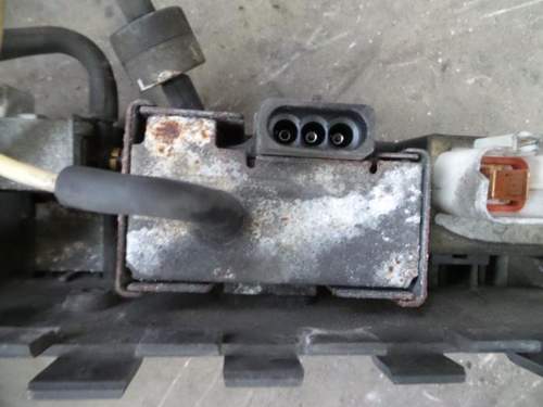

Guten Morgen, kann mir einer die Teilenummer von dem Winkelstück der Unterdruckleitung am Mapsensor nennen?
Ist bei mir rissig und der Wagen hustet im Schubbetrieb.
Danke Janko
Maps-sensor-volvo
