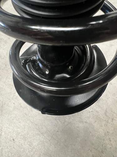

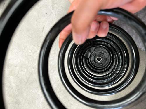

Supi. Vielen Dank dafür!Dann passt eigentlich alles. Nur dass die Feder nicht so will wie ich.
Ich versuche heute noch mal mit ordentlichem Federspanner die Feder anders herum zu montieren.
Hast du die Kolbenstange vom Dämfper ganz rausgezogen? In der Waagerechten geht es am besten das ganze zu montieren, wie das Bild von Chris mit dem Federspanner im Schraubstock.
Meine Frage, eventuell interessiert es auch andere User hier im Forum, woran sieht man dass die Feder andersrum montiert ist?
Müssten die Federteller einen Anschlagpunkt oder Kerbe besitzen, an dem das Ende der Feder oben und unten anliegen müsste?
Die Aufschrift an den Federn ist wahrscheinlich nicht ausschlaggebend.
Ich bedanke mich im voraus.

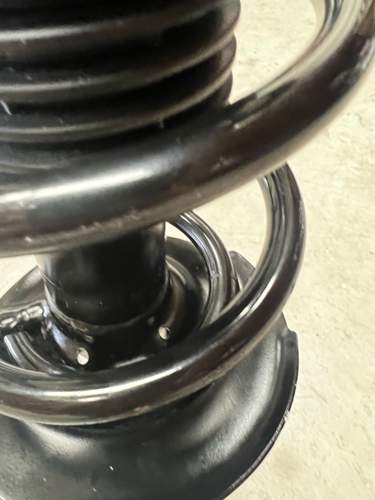

Feder einmal wie gekennzeichnet und einmal anders herum. Ich denke die Kennzeichnung stimmt.
Das zweite Foto ist richtig herum, also wie auf der Federmarkierung. Das erste entgegengesetzt. Lageraufnahme ist auch, wenn man den Markierungen Folge leistet, passiger…
:rolleyes:
Edit/Update:
Anders rum passt das überhaupt nicht. Also die Markierung ist grundsätzlich richtig. Nur sind die Federn entweder zu hart, zu lang oder irgendwas an der Ergonomie stimmt nicht.
Bestelle jetzt andere und warte währenddessen was Eibach mir dazu zu sagen hat.
