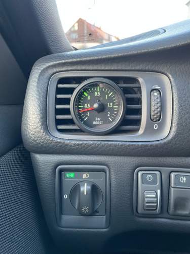

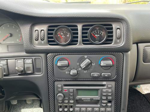

Hab auch Anzeigen verbaut mit Öldruck, Öltemperatur und Ladedruck
Bitte auf die passenden Geber achten !

Welche Anzeigen hast du genommen? Funktionieren die Klappen hinter den Anzeigen noch?
Ich hatte die Anzeigen damals in eine Handyhalterung integriert,war unauffälliger und die Lüftung blieb erhalten.
Unbenanntii
Geber von VDO und auch die beiden Öl Anzeigen
Die Ladedruckanzeige ist von X-Parts
Hab die Klappen in offenstellung. Kannst aber nicht mehr schließen
