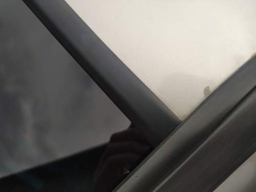

Edit: Danke euch allen für die Anmerkungen und Meinungen. Ich werde mal rumfragen Vorort und hoffe es funktioniert alles. Carglass usw. werde ich versuchen zu meiden. Also kleinerer Betrieb oder Volvo. Werde berichten.
Wollte ja berichten. Scheibe ist drin. Hat ein kleinerer Betrieb erledigt. Schaut alles vernünftig und nach guter Arbeit aus. Scheibe ist von Pilkington, also OEM. Bin sehr zufrieden vom Eindruck.
Das sieht wirklich nach sehr guter Arbeit aus!
@ProfiAmateur schrieb am 10. Juni 2022 um 15:39:33 Uhr:
@ProfiAmateur schrieb am 29. Mai 2022 um 20:22:18 Uhr:
Ob es vernüftigt gemacht worden ist, dass wirst du nach dem Platzregen oder nach der Waschanlage erst sehen.
Ich hoffe für dich, dass alles vernünftig gemacht worden ist.
Ja, das wird sich zeigen aber die Leiste sitzt so wie sie soll und die Höhe usw. ist in Ordnung.

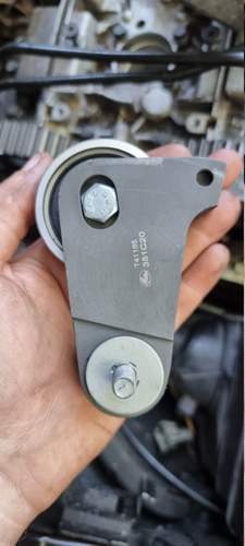

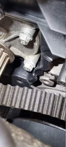

Mahlzeit. Meine Gates Umlenkrolle kommt gegen die Schraube der Wasserpumpe. Verschraube ich die Rolle so dass das Teil für den Automatischen Spanner auf ser Schraube liegt, ist der Riemen zu kurz. Löse ich die Rolle ein wenig, rutscht sie runter und ich kann den Riemen auflegen aber dann drückt die Rolle gegen die Schraube. Jemand nen Tipp?
Hast Du die ausgebauten Teile mal mit den neuen verglichen?? So hauptsächlich in Bezug auf maßhaltigkeit und ob es überhaupt die richtigen sind?? Ich habe da schon mehrfach Überraschungen erlebt.
Vielleicht ist versehentlich ein falsches Teil geliefert worden. Wie sah das ganze denn vorher aus??
Gruß der sachsenelch
