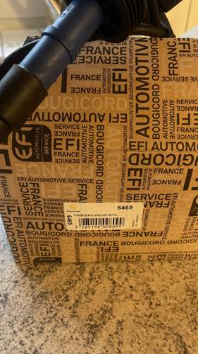

Ich danke euch. OK, also die blauen Stecker.
Erstaunlich, wie viele Internet-Anbieter das falsch bezeichnen.
Hier nochmal der Beweis ;)
E4e38da8-bae9-49e2-9b22-d847afbc2ea3

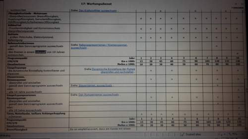

Der Boschmann neulich meinte der Einspritzpumpenriemen am TDI sei nur alle 120.000km, zusammen mit dem großen, zu wechseln. Genau wie bei den VWs. Hab ihm vehement widersprochen, da ich hier mehrfach vom 60.000km Intervall gelesen hab.
Jetzt hab ich im Vida nachgesehen und verstehe die Tabelle so, dass ein Wechsel tatsächlich erst bei 120k dran ist.
Weiß da einer was drüber?
Seine Idee war auch, dass der große Zahnriemen stärker belastet wird und ein halbes Intervall beim ESPriemen daher keinen Sinn hat.

wenn der ESP-Riemen den Geist aufgibt, bleibt das Fahrzeug lediglich liegen. Deshalb überziehen hier sehr viele Besitzer sehr gern - mich eingeschlossen.
Beim Zahnriemen-Defekt treffen Ventile auf Kolben - da ist überziehen des Intervalls (10 Jahre bzw. 120.000km) sehr nachteilig.

Ja das ist klar.
Meine Frage ging eher dahin, welches Intervall für den Pumpenriemen nun korrekt ist. Bzw. woher das 60.000er Intervall kommt, wenn im Vida Wartungsplan nur das 120.000er aufgelistet ist.
Habe auch immer nur das große Intervall eingehalten, für beide Zahnriemen, Wasserpumpe und alle Rollen und Spanner.
Der Förderbeginn wandert im Laufe der 120t km zwar ganz marginal in Richtung früh, weil sich der Riemen mit der Zeit längt, aber der Motor läuft trotzdem einwandfrei und springt gut an, selbst wenn der Früh-Grenzwert von -2° (für alte Riemen) ganz leicht unterschritten wird. -3° war der früheste Messwert, den ich je hatte - absolut kein Problem.
