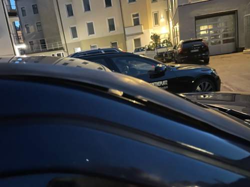

Habe mit Volvo-Werkstätten schlechte Erfahrungen gemacht. Vor 4 Jahren neue Scheibe einbauen lassen, Ergebnis Windgeräusche und nach einer Regennacht Wasser im Beifahrerfußraum. Nochmal raus und neu eingeklebt, Wasser blieb draußen, Windgeräusche gab es weiterhin. Letztes Jahr neue Scheibe in anderer Volvo-Werkstatt. Mehrfach gefragt, ob sich jemand in der Werkstatt mit den alten Volvos auskennt, jaja, die haben überhaupt nicht verstanden, was ich wollte. Ergebnis: beim Abholen habe ich gefragt, ob sie mich verarschen wollen. Die Seitenleiste stand am Dach vor der Reling 1 cm ab. Alles nochmal raus und neu verkleben. Die Scheibe braucht eine dicke Kleberraupe, sonst sitzt sie an der Dachkante zu tief. Die jungen Kollegen kennen aber nur die neuen dünnen Frontscheiben. Meine Teilkasko hat auch den Stundenlohn von Volvo nicht anerkannt und gekürzt. War aber mein Fehler, da ich damals keine freie Werkstattwahl vereinbart hatte, und dann nicht dran gedacht hab.

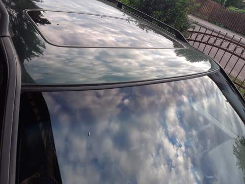

Habe vor kurzem meine Frontscheibe wechseln lassen müssen, bei Premio, wegen Steinschlags ... lief problemlos!
Das Problem ist, dass es die obere Zierleiste nicht mehr gibt, da sie beim Ausbau verbiegt und die Scheibe absolut passig und korrekt eingesetzt werden muss, sodass keine Windgeräusche, beim Fahren in höheren Geschwindigkeiten, entstehen!
Dichtigkeit ist auch sehr wichtig, denn das Einkleben verlangt mehr Kleber, als bei heutige Fz und das sollte der Monteur wissen!
Deine Selbstbeteiligung zahlst Du natürlich in jedem Fall und der Einbau liegt so bei 1000,-€!

Ja, schon richtig, aber nicht die originale, die wird nicht mehr produziert. Sie sieht jetzt etwas anders aus, ist dünner und schmaler, solltest Du nur wissen.
Hab mal das Bild von meiner Scheibe hinzugefügt!

Ok, danke für das Bild. Ich sehe, der Übergang zum Dach ist nicht mehr verschlossen.
