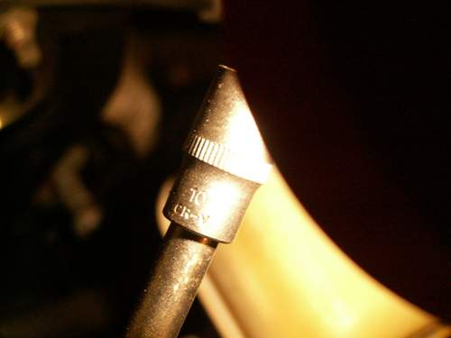

M7? Gibt's das wirklich? Noch nie gesehen ...
Alle Ansaugbrückenschrauben sind M7 z.B. Soweit ich mich errinere auch die Wapu.
OK, ich habe noch keine zerlegt ... ja, man lernt doch immer dazu. Danke.
@Erwachsener schrieb am 9. Juli 2017 um 21:00:07 Uhr:

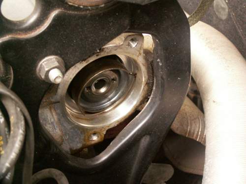

Ja, da staunt man; wenn man z.B. den NWS(ensor) ausbaut, um die NWD(ichtung)-hinten ersetzen zu wollen :eek::mad:

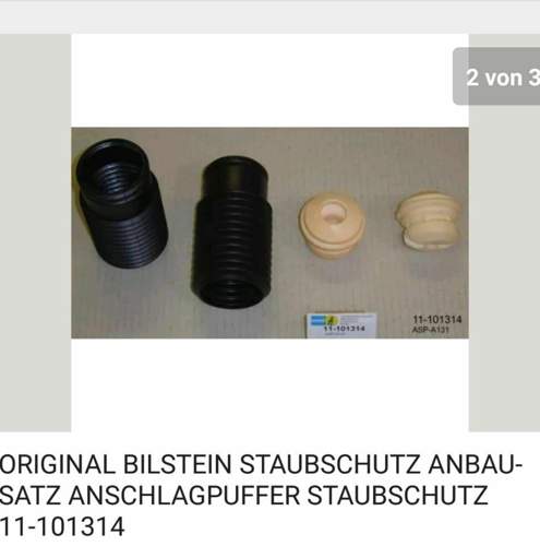

Habe mir für meinen Schwarzen zwei Bielstein B4 für vorne bestellt..
Geliefert werden die aber scheinbar ohne Staubschutz..
Vielleicht hat jemand einen Link parat, wo ich den
passenden nachbestellen kann..
Habe bisher immer nur ganze Sätze gefunden, wenn ich selbst die große Suchmaschine bemüht habe..
Vielen Dank im Voraus..
Stephan
Glaube, ich habe einen passenden Satz gefunden..!?
