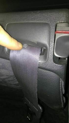

Komisch - Diesen kleinen Knopf im Gurt hab ich auf der anderen Rückbank-Seite verloren, daraufhin ist der Gurt ein Stück weiter eingezogen worden und blockiert nun blöderweise.
Wie krieg ich ihn wieder raus? Die Lehne lässt sich jetzt nur hochklappen, wenn man den Gurt unten von der Karosse abschraubt. Der Gurt ist jetzt wegen der Blockage zu kurz für ein vollständiges Hochklappen... :confused: :confused:
Wenn ich die Rückbank umgelegt habe, blockiert der Gurt auch schon mal. Einmal richtig kräftig dran rucken und er geht wieder.
@tdi14 schrieb am 20. Februar 2022 um 20:08:55 Uhr:
In den Mechanismus ist eine Kugel, die blockiert dann dass du nicht wieder raus ziehen kannst, wenn die bank umgelegt ist, bzw. nicht in ihrer eingehakten aufrechten pos., Gurt unten abschrauben, aufpassen dass er nicjt noch weiter eingezogen wird, bank wieder aufrichten bis sie einrastet. Dann durfte der Gurt auch ohne Gewalt sich wieder normal bewegen. :)
Besten Dank, funktioniert!
Ich muss nur diesen kleinen Knopf wieder nachrüsten.
Ohne dem wird der Gurt beim Umlegen der Lehne zu weit eingezogen und dann müsste man jedes Mal das untere Ende losschrauben, um die Lehne wieder hochklappen zu können, weil der Gurt erst freigegeben wird bei hochgeklappter Lehne, die ausgegebene Gurtlange aber fürs Hochklappen zu kurz ist. Oder man parkt Steil bergauf und klappt sie dann hoch :D
@tdi14 da kann vielleicht, wenn original nichts geht, etwas aus dem Nähzubehör helfen. Camsnap ist das Stichwort
Klick, 2,40 sollten ins Budget passen...
