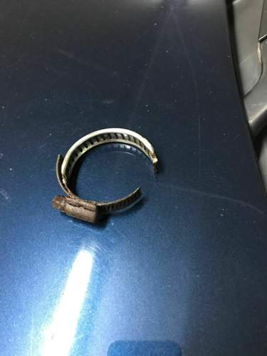

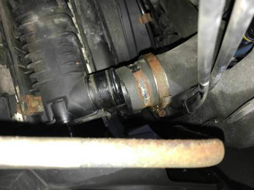

@Uisdafol dir fehlt die kleine Auslass-Schraube in Fahrtrichtung links unten an Kühler?
Die lässt sich doch super leicht selbst aus der Werkstatt /vom freundliche holen. Und die Öffis in HH sind ja soo schlecht nicht :-)
Schließe mich dem dringenden Rat an, NICHT ohne Kühlwasser zu fahren.
Ok, danke!
Neue Ablassschraube ist schon bestellt. Hoffe mal, dass es nur die ist, es läuft zumindest an der passenden Stelle raus.
Genaueres weiß erst Samstag, wenn ich wieder zum Auto komme, musste los und hatte keine Chance es mir genauer anzugucken.
@Uisdafol schrieb am 9. Februar 2022 um 10:35:34 Uhr:
Ok, danke!
In 95% der Fälle ist es ein geplatzter Kühler.
Ich habe bislang noch bei jedem P80 früher oder später den Kühler wechseln müssen.

@T5-Power schrieb am 10. Februar 2022 um 07:26:51 Uhr:
Ok, danke!
Schlauchschelle vom Kühlerschlauch war gebrochen und selbiger hatte sich gelöst.
Leicht zu beheben, bin aber ganz froh, dass das nur im Parkhaus und nicht in voller Fahrt passiert ist.
:eek: .... Daher --> gleich mal alle erreichbaren Schellen durch Edelstahl-Ausführungen ersetzen ;-)
(ist immer meine Devise, bei "Neu-"Erwerb; da man Diese auch nach X-Jahren wieder vernüftig auf-/zudrehen kann :cool:)
@Zug_Spitzer schrieb am 11. Februar 2022 um 20:35:52 Uhr:
Jetzt auf Verdacht zu tauschen, ich weiß nicht, nachher mache ich da mehr kaputt als ich repariere…
Werde aber mal einen kritischen Blick im Motor umherschweifen lassen!

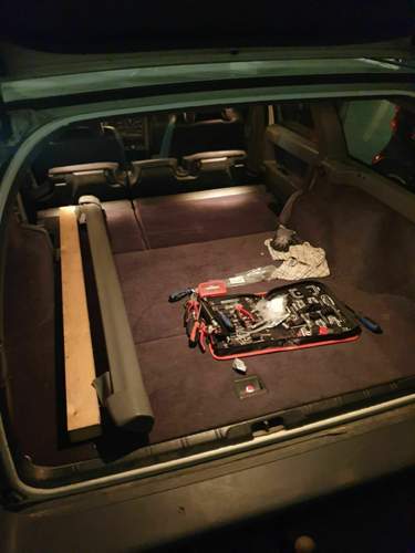

@DeuRo schrieb am 27. September 2021 um 00:15:44 Uhr:
Grüß euch, mal wieder eine Amateurfrage - kann man die Heckklappe in ihrer Position irgendwie einstellen?
Mir fiel schon vor längerer Zeit auf, dass bei meinem Heck etwas nicht passt. Zwischen Heckklappe und linken Rückleuchten ist unten ein größerer Spalt, und die Klappe steht auch etwas über die Leuchten hinaus. Rechts allerdings nur ein kleiner Spalt und bündiger Abschluss. Oben links ein kleiner Spalt und bündiger Abschluss, oben rechts wiederum ein großer Spalt und die Leuchten stehen über.. Die Kante oben am Dach sieht aber gleichmäßg aus. Er hatte mal einen Auffahrunfall wodurch die Heckschürze getauscht werden musste, sowie das untere Rücklicht rechts. Laut (vertrauenswürdigem) Vorbesitzer waren die unterschiedlichen Spaltmaße aber bereits vor seinem Unfall.
Kann man da etwas justieren? Kennt das Problem vielleicht noch jemand? Oder hats da (druch welchen Unfall auch immer) etwas verzogen? Danke euch!
PS - die Stoßstangenverkleidung sitzt derzeit noch etwas zu weit links, das bitte ignorieren, hat damit nichts zu tun.
Hierzu mal ein kurzes Update. Es scheint kein Problem der Karosserie zu sein, sondern der Scharniere der Klappe. Wie ich kürzlich per Zufall erfahren habe, hat der Vorbesitzer die Klappe über längeren Zeitraum mangels funktionierender Gasdruckdämpfer nur mit einem Kantholz einseitig offen gehalten, diese wurde vorwiegend ganz links eingeklemmt - genau dort wo also der große Spalt. Die Scharniere dürften also verzogen sein - an der Klappe selbst kann ich mir das nicht vorstellen. Ersatz liegt schon zur Hälfte bereit, leider war das zweite Teil ein Fehlkauf, da beide für die linke Seite sind :):rolleyes: Zur Bestätigung meiner Theorie dauerts also leider noch ein wenig..
Edit: Foto der Latte angehängt, habe damals sofort die Gasdruckdämpfer getauscht und mir weiter nichts dabei gedacht.. Falls jemand noch mehr Bilder sehen will - sind im Originalbetrag zu sehen.
Der mutmaßliche Übeltäter
