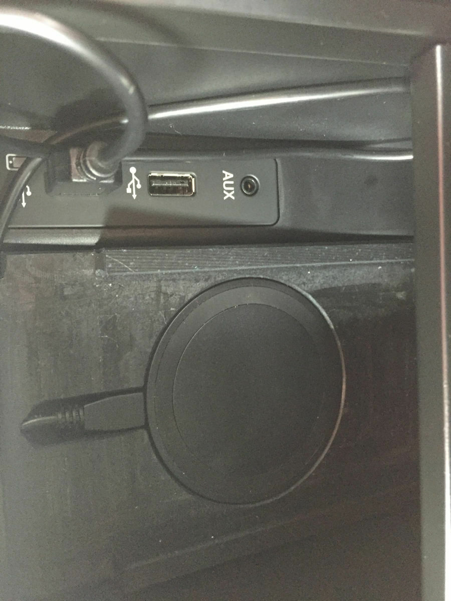

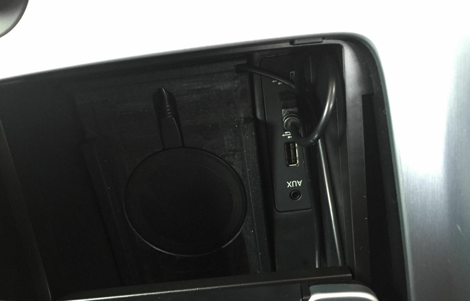

Ja mache ich doch.
Da ich es erst einmal ausprobieren wollte, habe ich das hier genommen und für das Handy das hier.
Mir war es wichtig, dass es nicht zu groß ist (das QI) da ich ja nicht genau die Abmaße der Phonobox wusste, die mir aber dann @Celsi gegeben hat, danke noch einmal.
Die Kunstoffplatte (20x90x255) habe ich mir zurecht gefräst.
Wollte erst noch ein Kürzeres USB Kabel mir besorgen, habe aber jetzt einmal drum herum noch was auf der Rückseite ausgefräst.
Normalerweise wollte ich auch keine Öffnung in der Platte haben, sodass man von oben nichts sieht, das ging leider nicht, da der QI 9mm dick ist und der USB Stecker leider auch.
Hier noch einmal ein paar Bilder.
Bild-1
Bild-2
Bild-3
+5

Leider kann ich nicht erkennen, was das für ein Verbindungsstecker zwischen dem QI und dem USB-Kabel ist.
Ein USB-Winkelstecker wie hier:
http://www.ebay.de/.../291763730390?...
oder
http://www.ebay.de/.../131162942197?...
oder
http://www.ebay.de/.../272070442170?...
könnte so in die USB-Buchse passen, dass der USB-Stecker nicht beim Schließen der PhoneBox im Weg ist.
Muss man halt bisschen löten, dabei kann man dann gleich das Kabel auf die richtige Länge kürzen.
Bei der Auswahl der abgewinkelten Stecker muss man aber beachten, dass diese USB-Stecker nur in einer Position in die Buchse des Audi passen, das Kabel also evtl. in die "falsche" Richtung abbiegt.

Im Auto konnte ich es noch nicht testen, da doch ich erst morgen alles neu bekomme.
Habe es aber so mal geladen und es hat 3,5 Stunden gedauert.
Es ist ein Micro USB auf USB Kabel/Anschluss.
Hier die Anschlüsse.
Bild-9
10

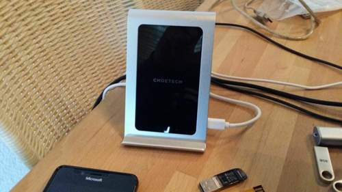

Ich habe ein von der Größe her passendes Teil gefunden, auf das man nicht so lange warten muss, weil es aus Deutschland verschickt wird. Kostet aber deshalb 1,20 Euro mehr ;)
http://www.ebay.de/.../281868124466?...
(Besonders interessiert hatte mich das hier, da stehen aber keine Maße dabei, ich versuche die noch rauszubekommen, das hat 3 Spulen und ist von der gleichen Firma meines Heimgerätes, das sehr gut funktioniert.
https://www.amazon.de/.../ref=cm_cd_al_qh_dp_t)
Nachtrag: Celsi hat die Breite sehr gut und genau gemessen, deshalb muss man leider feststellen, dass das hier um genau 2 mm NICHT passt, das ist 91,5 mm breit:

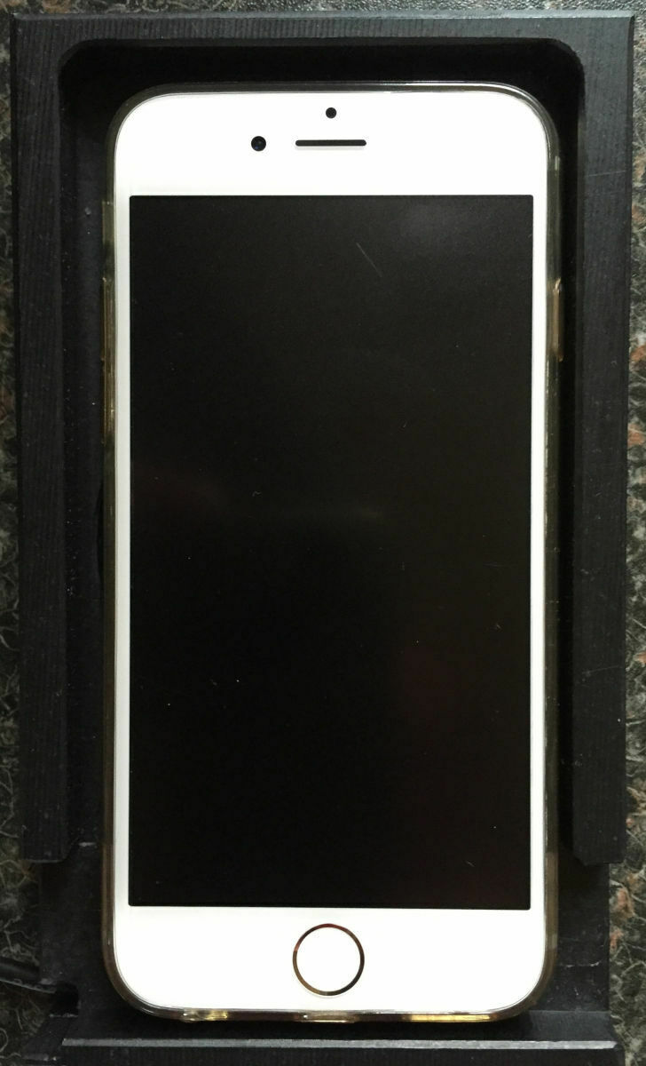

Was nutzt die QI-Funktion, wenn das Handy nicht hineinpasst. S6 und S7 geht nicht, vom iPhone 6 Plus oder Samsung Edge ganz zu schweigen
Themenstarteram 2. Juni 2016 um 19:07
@mapspanien schrieb am 2. Juni 2016 um 21:00:44 Uhr:
Sind die echt soooo groß?
Ich habe ein Microsoft Lumia 950 XL, sogar das passt.
Die Kunstoffplatte, die natürlich in die Box passt, hat natürlich 90x155 und nicht 90x255.
Das von Amazon passt leider nicht rein, dass hat schon um die 155 und dann kommt noch der Anschluss.
Ist so ähnlich wie dieses hier.
@Dofel schrieb am 2. Juni 2016 um 21:07:32 Uhr:
Von der Breite würde das 6 plus reinpassen, aber von der Länge ist es 3,1mm zu lang.

Ich habe Antwort auf meine Frage nach den Maßen des Ladegeräts, lt. Aussage eines amazon-Käufers soll es 7 x 12 cm groß sein.
Ich habe das jetzt bestellt und kann das dann später verifizieren.
(Das hier, das hat 3 Spulen und ist von der gleichen Firma meines Heimgerätes, das sehr gut funktioniert.
https://www.amazon.de/.../ref=cm_cd_al_qh_dp_t )
