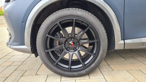

Ich fahre aktuell auf unserem Cupra Formentor die Originalfelge mit Winterreifen und habe mir die Alutec ADX.01 diamant schwarz frontpoliert (19x8,5) bestellt. In der Karwoche kommen die drauf, dann kommen Bilder. Die Borbet Y in hyper silver war auch in der Wahl, da war abe ein Liefertermin nicht absehbar.

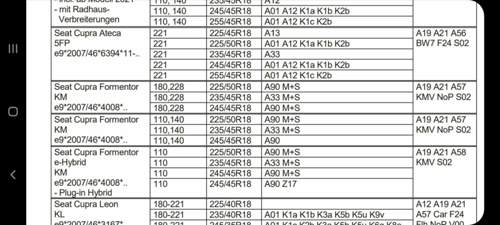

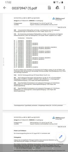

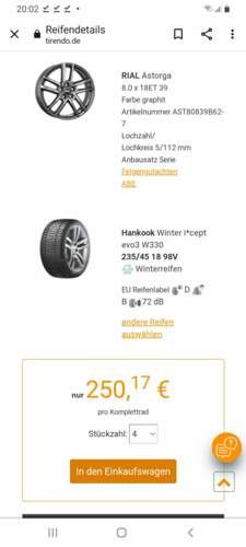

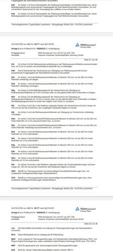

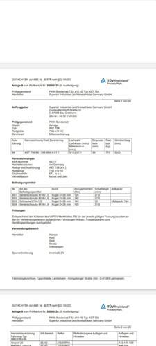

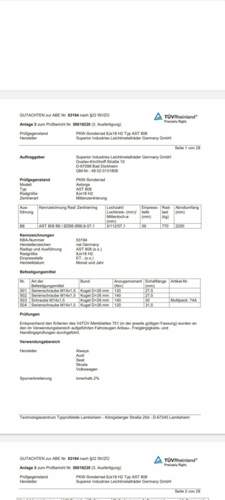

Mahlzeit. Nun habe ich die Hoffnung das mein Formentor nun doch gebaut wird und demnächst beim Händler steht. Nun ist die Frage der Winterräder. Ich liebäugel mit der Rial siehe Bild. Könnte jemand nochmal rüberschauen ob das passt mit der ABE?
Moin nu leider Antwortet keiner. Schade. Ich hätte mal ne Frage. In den ABE steht oft bei 18 Zöller drin als Auflage "Z17" was dann soviel heißt das die Rad/Reifenkombination zulässig ist wenn die Serienbereifung 17 Zoll ist. Verstehe ich das Richtig? Ich meine der Hybrid wird Grundsätzlich mit 18 Zoll oder Größer ausgeliefert. Oder stellt die Z17 eine Mindestanforderung da. Als mindest 17 Zoll. Ich meine wenn die ET identisch bzw nahezu mit dem Orginal ist und die gleiche Reifengröße raufkommt dann müsste es doch passen.
Gruß Lone
@Lonestar16 schrieb am 4. Dezember 2021 um 10:12:02 Uhr:
Gruß Lone
Also um dir helfen zu können, benötigt man als erstes Info zu deinem Auto, tsn oder eben die genau Beschreibung mit Leistung.
Zweitens bitte ganzes Gutachten anhängen.
Deine Serienbereifung ist welche?
Du möchtest 235er fahren?
Hast natürlich recht. Hoffe , dass reicht für ne Einschätzung. Das gleiche steht bei den CMS 22 Felgen ebenfalls. Möchte 245/45 R18 Winterräder.
Hab mir jetzt die CMS C20 Titan Gloss 8.00x19 ET 39 gekauft mit 245/40/19 für den Winter
@Lonestar16 schrieb am 4. Dezember 2021 um 11:24:05 Uhr:
Da es immer noch nicht das ganze Gutachten ist, kann ich dir nix sagen. Schau einfach was die Auflagen bedeuten, ist ja dann selbsterklärend.
Welche Reifengröße hast du serienmäßig drauf , Felgenbreite und ET? Was steht zusätzlich in deinen coc Papieren?

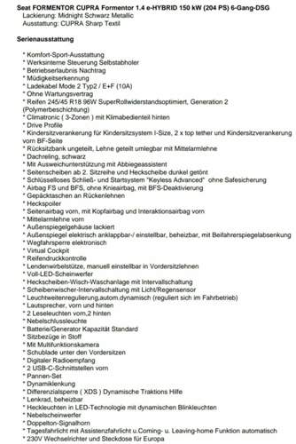

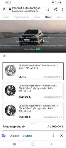

Ich hab das Auto noch nicht. Ich bekomme ihn mit 18 Zoll Performance 2 Sommerräder geliefert. Und da sind 245/45 R18 drauf. Es geht speziell um die Z17
Serie wäre ja 17"? Aber auch egal, entsprecgen ja der Größe die du drauf hast, also passen sie
Ja davon gehe ich auch aus. Was mich stutzig macht, ist warum das überhaupt drin steht. Den kleinen Hybrid gibt es gar nicht mit 17 Zoll. Hab nochmal nachgeschaut.

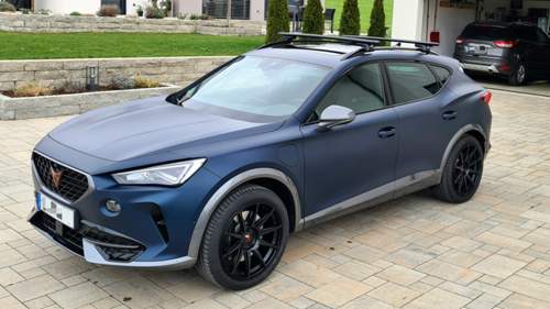

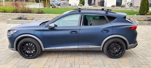

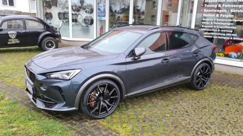

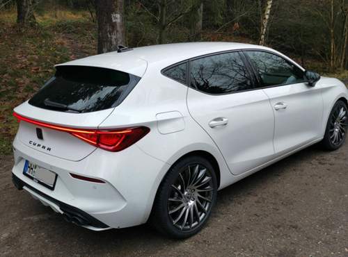

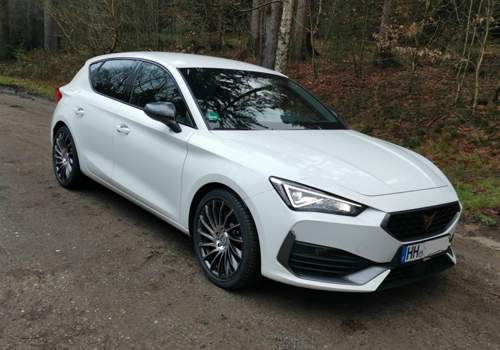

So, jetzt mit Sommerreifen /-felgen
Japan Racing JR11 / 8,5 x 19 ET40
Serienreifen: 245/40-19
Tiefer geht leider nicht (so - 30mm wären schon nett), aber eventuell hinten noch 5-7mm Distanzscheiben pro Seite.

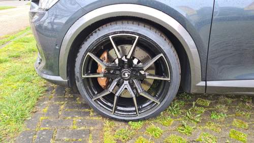

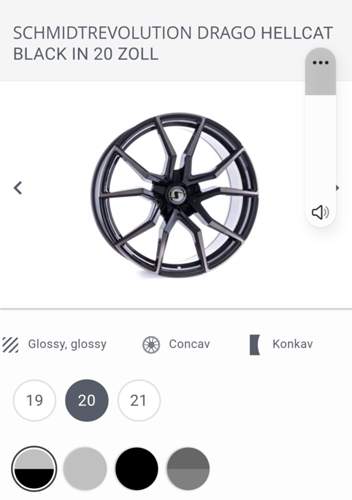

Hallo, ich hab die Schmidt Drago in 9x20 Zoll mit 245x35R20 drauf mit Federn von ABT mit Einzelabnahme.
