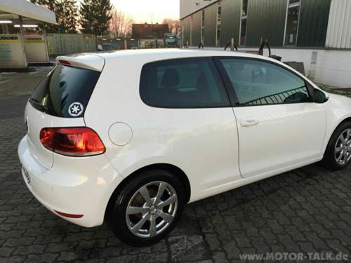

Aktuell im Wintermodus mit 205 55 16ern auf O.Z. :cool:
Img-2883
