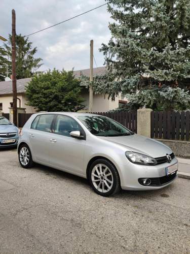

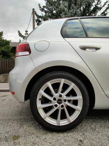

Hallo erstmal,
ich muss gestehen, dass ich nicht so viel Ahnung von Autos hab und deswegen auf eure Hilfe angewiesen bin.
Ich habe neulich für meinen Golf 6 Highline 2.0 Tdi bj.2008 nachgerüstet und mir 18 Zoller geholt. Als ich die dann montiert habe, ist mir aufgefallen, dass hinten rechts kaum noch Platz zwischen dem Rad und dem inneren Radkasten ist (knapp 1 Fingerbreite). Das macht mich ein wenig stutzig.
Es sind originale VW Felgen (ich weiß nicht wie die heißen) 7,5x18 et51 mit den Reifen 225/40/18 montiert. Ist das ein Problem? Passt das wegen der ET nicht?
Beim fahren höre ich kein Schleifen oder ähnliches.
Darüberhinaus würde ich noch gerne wissen, ob man die Felgen eintregen muss, obwohl das originale Felgen sind? Reicht kein Gutachten (ABE) aus, falls ja, wo bekommt man einen Gutachten?
Vielen Dank für eure Antworten!
Du brauchst eine Freigabe von den Felgen von VW für dein Fahrzeug. Kann man soweit ich weiss kostenlos anfragen im VW autohaus. Dafür Teilenummer brauchen die.
Platz zwischen Rad und radhaus meinst bestimmt am stossdampfer hinten. Ja, das geht ist festes Bauteil da rührtsich nichts beim Fahren.
Wurde hier zwar schon zig mal erklärt, aber hier noch mal:
Es gibt für originale VW Felgen keine Gutachten oder ABEs. Wenn die Rad/Reifen Dimension so nicht in deinen CoC Papieren steht, musst du zum TÜV/Dekra/etc. um die Räder per Einzelabnahme eintragen zu lassen. Dazu benötigst du vorher auch noch eine Traglastbescheinigung/Tragfähigkeitsbescheinigung von VW zu der Felge, kannst du dir kostenlos bei VW per Mail anfordern. Dauert ne Weile, bei mir war es ca ein Monat.

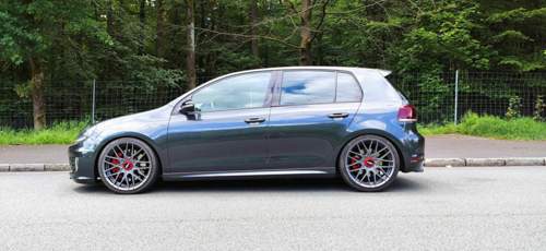

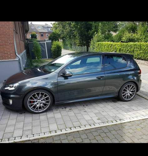

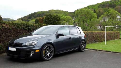

Hat jemand Erfahrungen mit 8,5x19 ET43. Mein KFZ ist ein VIer GTI, aber bisschen tiefergelegt auf 320mm RMK. Hab mir jetzt schon die Ultralights mit 43er ET bestellt, weil ich dachte die 2mm mehr nach außen zu meinen jetzigen macht keinen großen Unterschied, außer dass er vielleicht etwas höher muss. Hab mich jetzt bisschen eingelesen und kriege Respekt 😁. Kann mir da jemand die Sorgen nehmen?
@NIFU schrieb am 27. Juli 2020 um 21:01:04 Uhr:
Kanten umlegen und bisschen höher drehen. Ist jetzt keine,, krasse,, Kombination. Sollte also im Rahmen liegen
