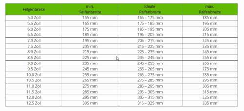

Guten Abend, spricht etwas dagegen auch auf der Hinterachse 265 breite Reifen zu fahren (265/35 R 19)? Dann ist der Radkasten besser ausgefüllt und vorne und hinten wären die Reifen gleich breit ... Danke für eure Einschätzung
1. wird das Fahrverhalten dadurch nicht unbedingt besser
2. bräuchtest du dann zwei neue Felgen für hinten, den ab Werk sind die vorderen Felgen 9x19 mit 265 Reifen, die hinteren Felgen 8x19 mit 245er Reifen.
265er Reifen auf einer 8x19 geht garnicht, da brauchst du eine Felge in der Breite 9 bis 10,5, ob der 265er Reifen dann in den hinteren Radkasten passt, ist nochmal ein anderes Thema ;)

Würde 255 noch auf die bestehende Felge hinten passen?
@jim75 schrieb am 8. Mai 2022 um 22:10:38 Uhr:
@Lucky_Dani schrieb am 8. Mai 2022 um 21:07:37 Uhr:
OK Danke für die Information.
Für einen 255er Reifen sollte die Felge min. 8,5 J sein.
Hier mal eine Tabelle als grober Überblick:
Reifentabelle
Mit 245 bis Du schon an der Grenze mit der 8j Felge.
Aber warum die Abstimmung zum negativen verändern, nur wegen der Optik?
