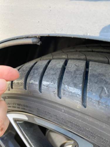

"Reference to my last post about tyres rubbing.
Just wanted to give everyone a heads up on what I have experienced to save anyone else some time.
There are two different types of tyres fitted as standard on the new 8Y, Pirelli’s and also ?? Bridgestones?.
The ?Pirelli‘s seem to be working fine? on a
Spacer setup of:
12.5mm F 15mm R
This setup will work with Pirelli‘s with lowering springs (Up to 20mm lower)
Pirelli‘s work because of the curved sidewall/ rounded edge.
The Bridgestone‘s or other similar designed tyre will not work with a 12.5mm F 15mmR
spacer on stock suspension as they cause rubbing even with the suspension in dynamic.
I’m going to be trying 12.5 all round on mine next week. ( hoping that will work )
Hope this helps ??
Bezug auf meinen letzten Beitrag über Reifen reiben.
Ich wollte nur allen eine Vorwarnung geben, was ich erlebt habe, um anderen etwas Zeit zu sparen.
Es sind zwei verschiedene Arten von Reifen standardmäßig auf den neuen 8Y, Pirelli's und auch Bridgestones.
Die ?Pirelli's scheinen gut zu funktionieren? auf einem
Distanzscheibe-Setup von:
12,5mm F 15mm R
Dieses Setup funktioniert bei Pirelli's mit Tieferlegungsfedern (bis zu 20mm niedriger)
Pirellis Arbeit wegen der gebogenen Seitenwand/ abgerundeten Kante.
Der Bridgestone oder ein ähnlich konstruierter Reifen funktioniert nicht mit einem 12,5mm F 15mmR
Distanzscheibe auf Lageraufhängung, da sie selbst mit der Federung in Dynamic reiben.
Ich werde nächste Woche 12,5 rundum an meinem probieren. ( Hoffe, dass das funktioniert)
Hoffe das hilft ?? "
Reifenschaden

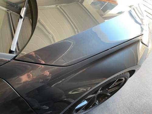

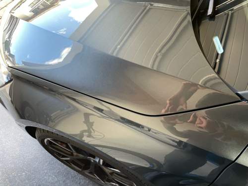

Was sagt ihr? Ich finde das spaltmaß auf der beifahrerseite etwas groß?
Einen Unterschied sieht man. Aber könnte trotzdem noch in der Toleranz von ihren Prüfmitteln liegen.
Unterschied ist vorhanden, könnte die Werkstatt aber vielleicht sogar vermitteln indem sie die Schrauben an den Motorhaubenscharnieren etwas lösen und wieder festziehen.
Die Löcher an den Scharnieren haben zu den Schrauben ja etwas Luft (1-2 Millimeter).
Okay Danke für eure meinung, ich werde mal nachfragen :)
