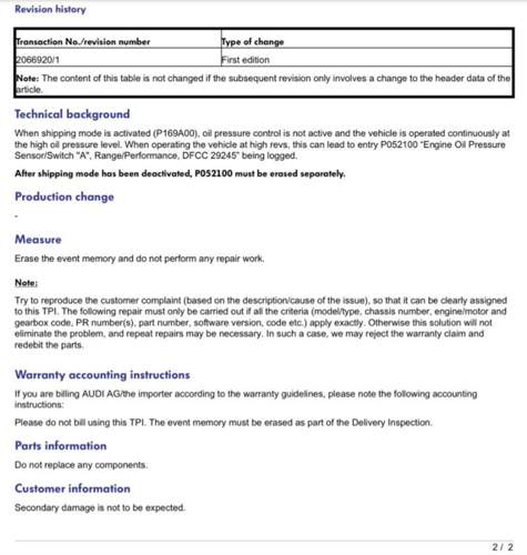

Ich weiss nicht wie weit diese Aussage helfen kann, habe jedoch mein Freundlichen nach RS3 8Y Kinderkrankheiten gefragt und über das Thema Öldrucksensor-Anzeige eine Antwort erhalten. Diese Fehler ist auch bei mehreren RS3 hier erschienen.
Eigentlich könnte das Problem sein, dass die Systemfehler in der Konfiguration bei der Vorbereitung des Fahrzeugs nicht in der richtigen Reihenfolge gelöscht wurden. Ich weiss allerdings nicht genau, was das bedeutet und in welcher Reihenfolge sie gelöscht werden sollten, damit der Fehler des Ölsensors nicht mehr angezeigt wird. Vielleicht sollte den Mechatroniker darüber gefragt werden, ob eine Information von Audi diesbezüglich vorhanden ist.

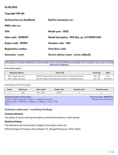

Soo, für alle, die mit Öldrucksensor-Problemen betroffen sind, endlich eine "offizielle" Aussage.
Ich war früher im Forum mit meiner Vermutung von Fehleranzeige nicht sehr weit entfernt von der Realität...
Capture1
Capture2
Mit anderen Worten bei denen mit dem Fehler wurde der Motor bei der Überführung schön getreten? Muss man erst mal hinbekommen bei der Leistung…
Nein, in einfachen Worten übersetzt:
Das Fahrzeug befindet sich noch im "Versandmodus" (vergessen zu deaktivieren?). Dadurch ist die Öldruckkontrolle deaktiviert und der Motor wird ausschließlich mit hohem Öldruck betrieben.
Die Frage ist, ab wann "high revs" anliegen. Heißt für mich nichts zwangsläufig, dass er getreten wurde.
edit: Der Fehler trat doch immer erst nach einigen Tagen/Wochen auf. Dazu müssten die betroffenen Personen einmal Stellung beziehen, ob sie das Auto getreten haben :D
Aber warum wird das Auto in dem Zustand mit hohem Öldruck betrieben? Warum könnte das nötig sein?
In der einfahrphase wird damit die durchgängige Schmierung sichergestellt
Soweit ich weiß ist der „Überführungsmodus“ eindeutig und nicht zu übersehen und auch nicht zu vergessen. Steht doch dann permanent im Kombiinstrument oder?
