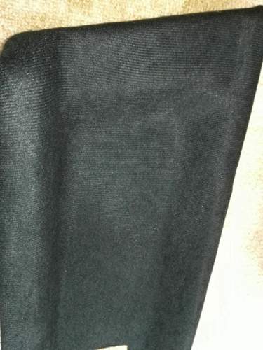

Den Stoff mit dem Schaumstoff zu verkleben funktioniert. Ich habe aber nur den Schaumstoff zweimal dünn eingestrichen, etwas ablüften lassen und dann den Stoff angebürstet, ohne Kleberdurchschläge. Nach ca. 10 Minuten war der Stoff schon fest mit dem Schaumstoff verbunden. Allerdings rollt sich der Stoff nach dem abziehen vom Schaumstoff, zusammen, für kleinere Flächen als Notlösung ok, ich lasse es.
Was ich eigenartig finde, mich aber sehr freut, das der Himmel bis jetzt keinerlei Hohlstellen aufweist, ob es eventuell mit der Kleberichtung zu tun hat? Der Stoff ist ja nur in eine Richtung dehnbar, beim Himmel ist die Richtung vorgegeben, der Stoff in der Breite dehnbar, somit man sehr gut in die Vertiefungen der Sonnenblenden einkleben konnte.
Ich hatte Kontakt mit Fortis. Das man den Schaumstoff vom Stoff trennen kann, sollte nicht vorkommen. Man will mir nun neuen Stoff zukommen lassen, dazu noch eine Büchse Kleber, alles gratis. Das es solchen Kundendienst noch gibt, Hut ab, ich bin überrascht...
Wenn ich irgendwann mal Lust haben sollte, nehme ich mir die Inlays noch einmal vor, wechsel die Kleberichtung und hoffe das es so besser funktioniert, vorausgesetzt, der neue Stoff hat eine feste Verbindung zum Schaumstoff...
Kommt Zeit, kommt Rat...
So, die neue Lieferung ist gestern angekommen. Was nutzt mir das Engegenkommen von Fortis, wenn der neue Stoff genauso leicht vom Schaumstoff trennbar ist wie der alte Stoff? Nichts...und ich habe extra darum gebeten, das man vor dem verpacken kontrolliert, wie sich der neue Stoff verhält.
Ende vom Lied, ich besorge mir anderen Stoff, welcher bi-elastisch ist...

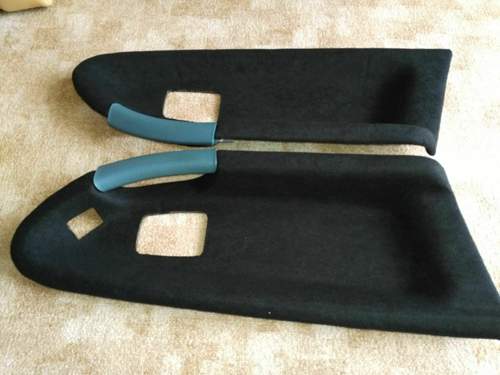

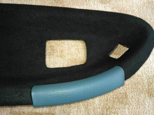

Ich habe die vorderen Inlays, die besonders katastrophal geworden sind, noch einmal neu bezogen, habe jetzt den Stoff um 90 Grad gedreht aufgeklebt, also die flexible Seite geändert. Wie beim Himmel, der immer noch super aussieht, löst sich bei dieser Kleberichtung der Stoff nicht mehr vom Schaumstoff. Trotzdem würde ich jedem raten, der seine Inlays selber beziehen will, zu "bi-elastischen" Stoff, da seit ihr dann auf der sicheren Seite.
Wirklich zufrieden bin ich noch nicht, das Resultat kann sich für einen Laien aber sehen lassen...
Falls jemand Fragen dazu hat, immer her damit...
Hier noch ein paar Bilder...

Sieht doch ok aus.
Aber was ist das denn für eine Farbkombi?
Ja, auf den Bildern sieht das seltsam aus, da der Autoteppich, Fußmatten und die Sitze in Türkis sind, sehen die Inlays im eingebauten Zustand wieder ganz gut aus.

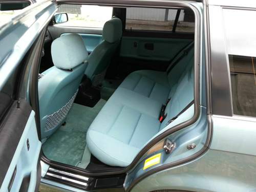

Edit, hier ein Foto vom Innenraum...
Bild 1
Ok, jetzt hast du die Inlays anstatt in türkis jetzt in schwarz oder wie?
Kam mir doch gleich komisch vor.
Zeig mal wie das jetzt aussieht.
Ja, die Inlays sind jetzt schwarz mit Griff in Türkis. Der selbe Stoff am Himmel und an den A-Säulen. B, C, D-Säulen waren schon schwarz. Bilder im eingebauten Zustand folgen demnächst...
