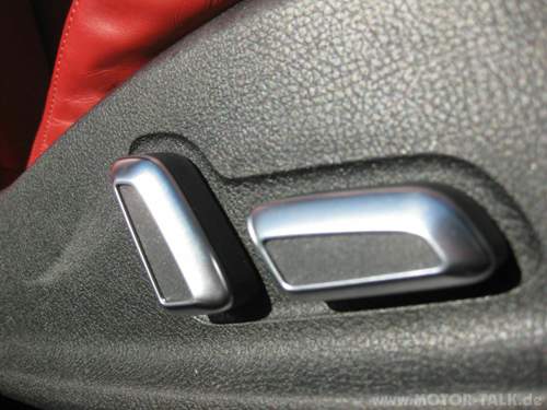

hallo *,
nachdem nun auch meine Kappen für die elektrische Sitzverstellung gekommen sind, musste ich sie natürlich auch sofort montieren.
Ich muss sagen, dass ich zum Originalen keinen Unterschied sehe, im Gegenteil, der Schalter der Lordosenstütze gibt es beim Koreaner wenigsten auch in der Chromversion.
Anbei ein paar (schnell geschossene) Bilder

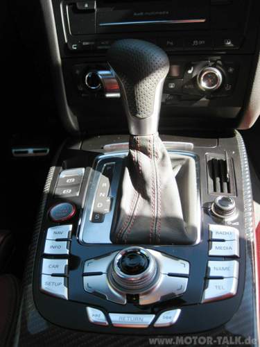

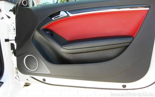

anbei die Bilder ;)
Tür
Sitz
MMI
am 11. November 2013 um 19:45
beim Bild "Sitz" fehlt die Lordose :D:D:D
dennoch sehr schön... auch mit dem schicken rot als Eyecatcher
Sorry, reiche ich noch nach :)
Das Rot musste damals einfach sein. Schwarz hatte ich die ganze Zeit vorher ;)
