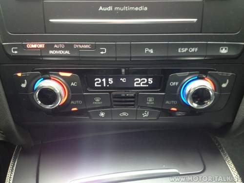

Ne nicht nur um die regler algemein das bedienteil mit der neuen optik und dem schwarzen display
In Verbindung mit MMI 3G ist das möglich und auch einfacher als der Tausch der Regler.

Also hier noch ein Bild.
Mit MMI 3G funktioniert der Umbau mit ein wenig Codierarbeit und anschließendem Anlernen.
Meiner ist BJ 2009.
Josh hat mir die Infos zum Codieren gegeben. Vielleicht sollten die hier auch veröffentlich werden?
Aber erst mal ein Bild. 🙂

Deine Quelle fürs Bedienelement🙂? Kosten fürs Material🙂?
Hast Du selbst kodiert?
Das Klimabedienteil ist aus der Bucht.
War sehr günstig mit 149 EUR. Normalerweise sind die teurer. Musst beobachten und Glück haben. 😉
Codiert hat es Audi, da ich sowieso zu Audi musste, um den Komponentenschutz zu lösen.
Codieranleitung habe ich aber mitgebracht.
