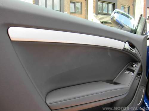

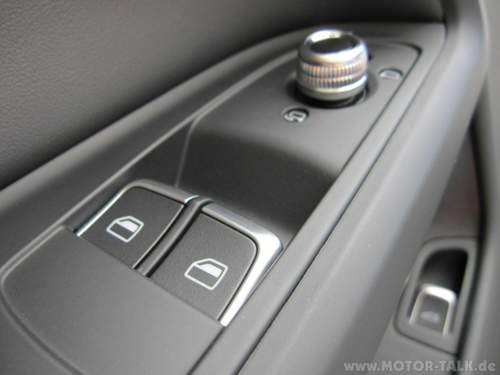

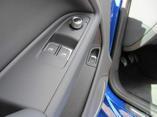

Bilder der Fensterheber etc :
Das "Lichtpad" für den Spiegelverstellschalter kann vom alten übernommen werden !

Die Türgriffe innen sind aber auch andere oder täuscht das?!
sind die vom rs5
auf der beifahrerseite hab ich den auch schon drin, fahrerseite wollt ich am we machen, da aber jetzt die ganzen schalterchen in absehbarer zeit verfügbar sein sollten, werd ichs noch einwenig rauszögern
