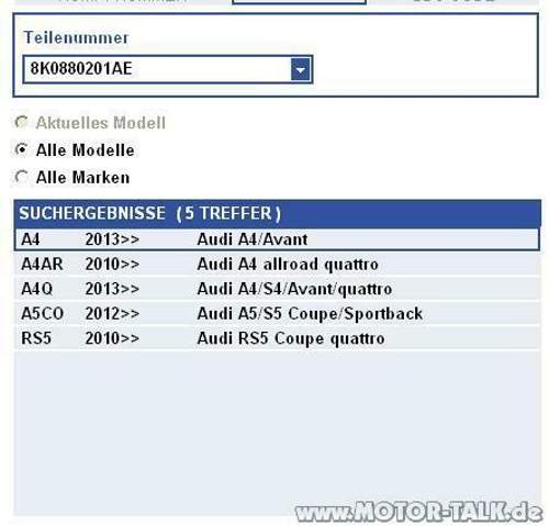

S-Line MUFU,Paddles 8K0 419 091 CP 1XS (weisse Nähte)
Airbag 8K0 880 201 AE 6PS
dieser Airbag beinhaltet den Leitungssatz 8U0 971 589 J
jedenfalls wenn man ihn bei Audi kauft.....

der Airbag ist schon richtig.....sowohl für das abgeflachte S-Line , sowie auch nicht abgeflacht....
ich vermute einfach das dieser Händler da einfach einen falschen Leitungssatz beigelegt hat...
den Airbag kannst du behalten....
Airbag-verbauliste
