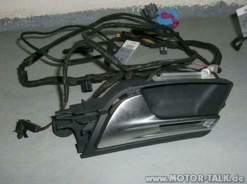

Original geschrieben von dhro
kann mir jemand sagen, ob die RS5 Türgriffe auch in einem Sportback passen?
Danke
LG
Offenlichtlich passen die Coupe Türgriffe beim Sportback nicht.
Kann man aber die Griffe (gibts ja leider nur in 6PS = soul/schwarz) umbauen da mein Innenraum achatgrau ist? Mit etwas Geschick müsste man doch die Alugriffe vom schwarzen Gehäuse abbauen können und in mein achatgraues verbauen?
Von RS5 Coupe zu A5 Coupe?
gruß
Rs5-tuerinnenbetaetigung
am 3. März 2012 um 18:36
irgendwer wird sie auch montiert haben...also lassen sie sich bestimmt auch demontieren... ;)
geht, ist aber sehr fummelig die da wieder reinzubekommen ;)
