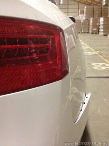

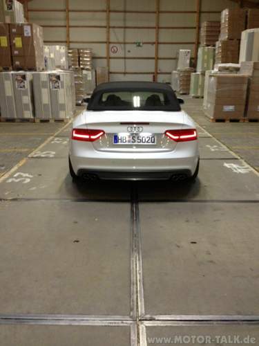

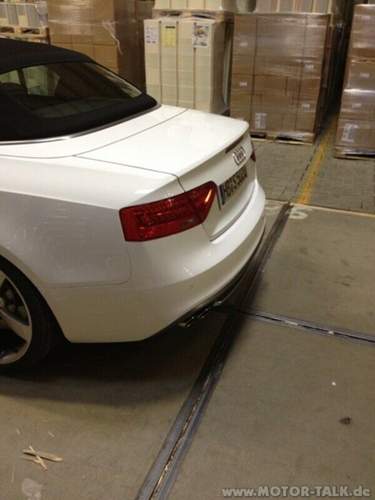

der Überstand welche durch meine neuen Rückleuchten entstanden ist, hat mir ja keine Ruhe gelassen.....eigentlich hatte ich für 2012 einen Umbau auf Rs5 Heck vor.....die Stoßstange lag hier auch schon rum....bedingt durch den Überstand habe ich mich von der RS5 Vorfacelift Heckstoßstange verabschiedet /verkauft ! Der Erlös deckte die kompletten Neuteile inklusive Lackierung der neuen S5 Facelift Heckstoßstange......welche ich gerade eben montiert habe.....
Die neuen Endrohre beim S5 FAcelift sind minimal grösser, daher war ich nicht sicher ob es vielleicht schlecht aussehen würde mit den alten Rohren.....zum Glück hat sich meine Befürchtung nicht bestätigt...es sieht immer noch stimmig und ein wenig schärfer aus...
