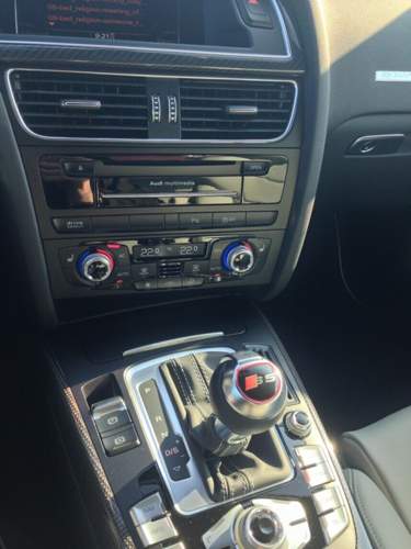

@Baumi91 schrieb am 7. Oktober 2015 um 20:10:19 Uhr:
Hallo zusammen
Lasst sie doch einfach lackieren 😉 habe ich bei meinem auch machen lassen, hat mich bei einem befreundeten Lackierer inkl aus und Einbau 50€ gekostet 😉... habe leider kein näheres Foto von der Blende :/
hier mal ein Bild
sTTefan geht es um die Blende der MMI-Mainunit (siehe Bild von meinem S5). Die sieht bei dir noch schwarz seidenmatt aus.
Mittelkonsole
Hauptsache Bad Religion an Bord- sehr gut 🙂 !!
