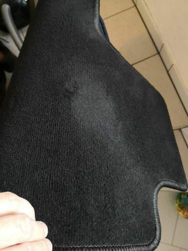

Meine Fahrerfußmatte nach 9500 km. Der helle Bereich ist bereits sehr dünn. Das Velour platt gedrückt. Ich schätze mal so 1x Sommer noch. Bei meinem Smax MK2 sahen sie so nach 100.000 km aus.
@Robsmax1987 schrieb am 7. Dezember 2019 um 10:25:04 Uhr:
Das ist jetzt aber kein Mangel des Focus MK4 und auch nicht vergleichbar mit Deinem S-Max, sondern nur die Qualität der Fussmatten selbst.
Sind die orig. Matten, die es zum Focus dazu gibt. Und die mangelnde Qualität stellt für mich ein Problem dar, wie der Titel des Threads es aussagt.
am 7. Dezember 2019 um 10:24
Kann ich so unterschreiben, meine sehen nach 7000km auch ähnlich aus. Ich hab jetzt die orig. Gummiwannen drin die sind super und auch gute Qualität.
