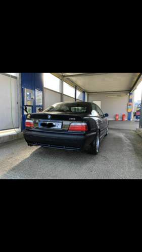

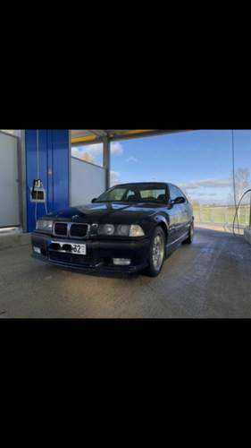

War Karfreitag mit dem 3.2 M3 gefühlt 500km unterwegs. Ich bin immer noch fassungslos welche Leistung dieses Alte Auto im hohen Drehzahlbereich abruft..
