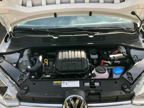

Themenstarteram 26. Mai 2013 um 12:16
Im Passat3C-Forum hat dieser Thread schon gut funktioniert - vielleicht klappt das hier auch.
Hier kann jeder reinschreiben, was er so an seinem Auto geschafft hat...
Heute habe ich den Motorraum soweit auseinander genonnen, sodass die Woche der Motor ausgebaut werden kann.
Die erste Phase meiner Umbauaktion ist das wiederherstellen der Karosserie:
Dabei werden folgende Arbeiten durchgeführt:
- beide Holme richten
- Korrorsionsschutz auftragen an kritischen stellen
- Spritzwand dämmen (Dämmung vom Automatik UP - 2 Lagen + Hitzeschutz)
- Radhäuser dämmen
- Kotflügel dämmen
- neuen Kabelbaum verlegen (für dei vielen neuen elektro. Helferlein)
- Spur einstellen
Was alles nachgerüstet wird, werde ich nach der ersten Phase schreiben.
Bis dahin viel Spaß beim basteln =)

Heute habe ich den Kabelsatz der Nebelscheinwerfer zum BCM verlegt und angeschlossen, der erste Test mit dem neuen BCM verlief schon positiv, es kommt Spannung an beiden Steckern an-allerdings nur 5V... kann das stimmen?
@dathobi schrieb am 20. Februar 2021 um 15:25:36 Uhr:
@Shanny
Ich würde es mal in einer Skoda Werkstatt versuchen...die sollten sowas können.
Themenstarteram 20. Februar 2021 um 17:05
@Shanny
Hmm wenn die NSW als tfl Codiert sind es vielleicht 5v vielleicht. Ansonsten sollten es immer 12v sein.
am 20. Februar 2021 um 17:09
Momentan ist da nichts weiter codiert...
im Grunde funktioniert auch fast alles, bis auf eben die Nebelscheinwerfer der Intervall für den Wischer vorne und die blinkerkontrolle(optisch und akustisch).
Mit dem originalen BCM funktionieren die Dinge aber, natürlich nicht die Nebelscheinwerfer, die sind wieder klassisch übern Lichtschalter angeschlossen.
am 20. Februar 2021 um 17:52

@Shanny schrieb am 14. Februar 2021 um 19:05:54 Uhr:
Am Tacho Am Lenkstock (41 polig)
Pin 21 an Pin 24 (MFA auf)
Pin 22 an Pin 23 (MFA ab)
Pin 23 an Pin 18 (OK/Reset)
Falls du schon Facelift hast und kein T41 Stecker mehr vorhanden ist am Lenkstock, dann
10 poliger Stecker
Pin 21 an Pin 9 (MFA auf)
Pin 22 an Pin 8 (MFA ab)
Pin 23 an Pin 10 (OK/Reset)
@Shanny bist du dir mit der Belegung am KI sicher?
Ich hab einen Schaltplan vom Citigo 2011 gesehen, da sind es 18, 23 und 24.
Themenstarteram 21. Februar 2021 um 12:43
Steht doch oben. Der hat dann den T41 Stecker.
am 21. Februar 2021 um 13:21
Ich hätte das KI gemeint...
Und ich habe den kleinen Stecker-10polig.
am 21. Februar 2021 um 18:48
Hat sich erledigt.
