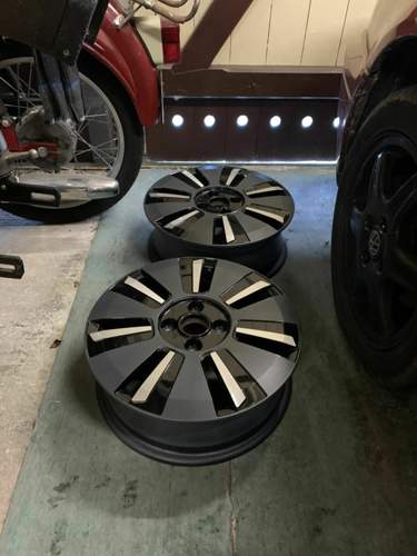

Wegen der Felgen. Nunja. Es geht und wird ein Jahr so gefahren. Werde es aber nochmal professionell machen lassen, wenn wieder Winter ist.

Von der Entfernung sehen die Felgen doch gut aus. Mir wären sie nur zu "bunt". Die dritte Farbe hätte nicht unbedingt sein müssen.
Die silbernen Teile bekommen die Farbe von der Folie die das Auto bekommt. Sicher sind drei Farben "zu viel" aber mir gefällt es erstmal.
Werde noch mit Pinsel die defekten Stellen ausbessern, aber es war erstmal ein Versuch.
Später werden die Felgen pulverbeschichtet. Dann aber zweifarbig.

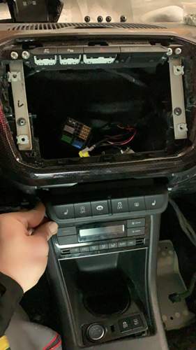

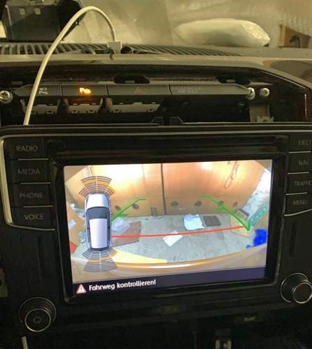

Das Steuergerät ist geordert... jetzt folgt der Einbau des richtigen Kabelbaum, sobald das Wetter mitspielt.
Apple Carplay und Rückfahrkamera gehen schon mal. Ich warte noch auf USB Adapter =((( Bekomme es dann aber so hin, das ich oben und unten Apple Carplay habe.
Habe noch keinen Ton, aber das bekomme ich hoffentlich noch hin.

Anbei meine fast fertige Mittelkonsole 🙂
Ce8714e6-1042-4d30-aeb7-7337405728a9
Echt super!
Nur noch die Blenden.
Mittelkonsole
Wow !!!! Echt super ! Kompliment ! Meine Probefahrt rückt näher :-))
